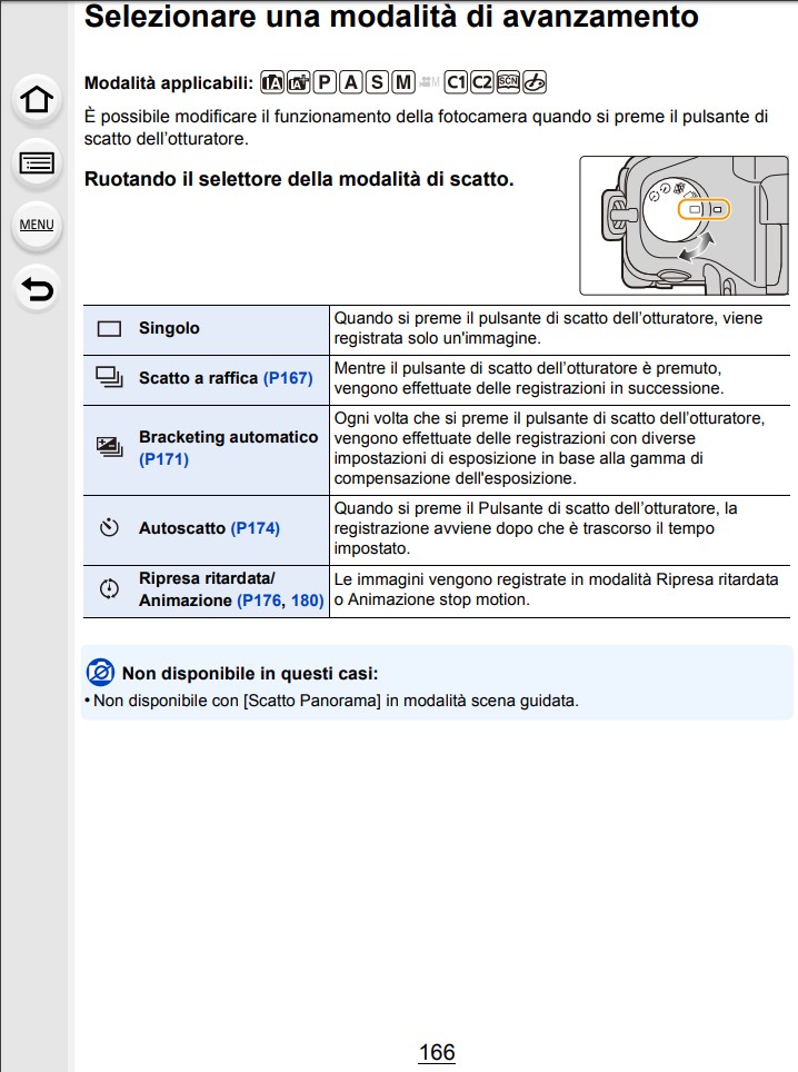

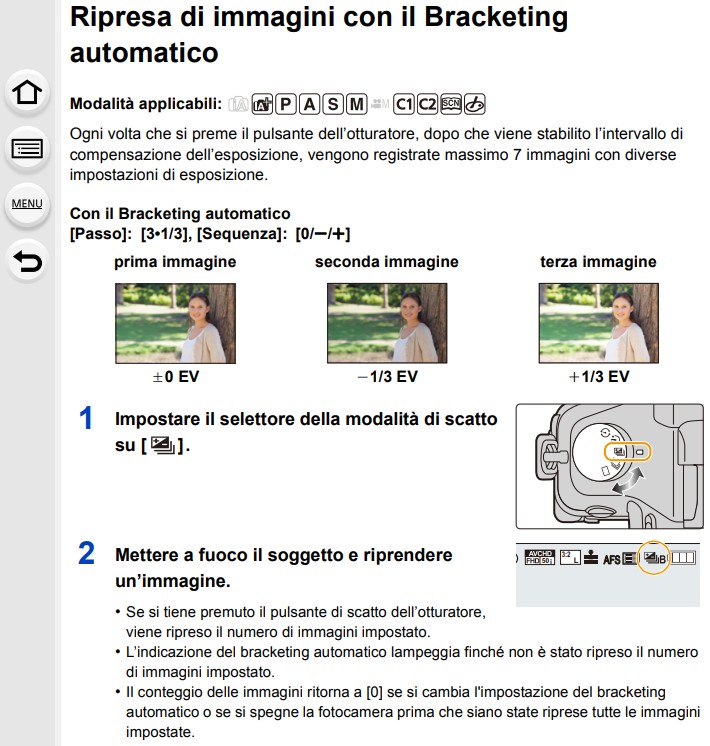

Sicuramente hai impostato inavvertitamente la modalità di bracketing automatico.
Controlla il manuale a pag. 171-172-173.

| Ciao innanzitutto grazie per la risposta veloce ma non mi è chiaro una cosa, perdonami, il selettore di modalità di scatto ( la rotella sulla sinistra ) è impostato su SCATTO SINGOLO e non su Autobracket, come faccio ad escluderlo? anche se giro la rotella su scatto singolo mi scatta sempre in multishot... sul manuale come dici tu sembra che il bracketing automatico venga attivato solo girando la rotella o mi sbaglio? grazie del supporto

| andrecreative ha scritto: | | Ciao innanzitutto grazie per la risposta veloce ma non mi è chiaro una cosa, perdonami, il selettore di modalità di scatto ( la rotella sulla sinistra ) è impostato su SCATTO SINGOLO e non su Autobracket, come faccio ad escluderlo? anche se giro la rotella su scatto singolo mi scatta sempre in multishot... sul manuale come dici tu sembra che il bracketing automatico venga attivato solo girando la rotella o mi sbaglio? grazie del supporto |
In effetti sembrerebbe come dici tu.
Io purtroppo non ho la tua fotocamera e quindi non posso fare delle prove.

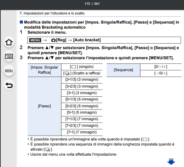

Hai provato a impostare su scatto singolo il menu a pag. 172?

| Si certo è la prima cosa che ho fatto, ma sulle impostazioni di auto bracketing si riferisce in che modo ( passo/sequenza) si comporta il bracketing in modalità singola o multiscatto; ma sembra che la rotella di sinistra sulla macchina forse non cambi la modalità da scatto singolo ad auto bracket come se fosse sempre in auto bracket ... magari non funziona più la rotella? e se facessi un ripristino delle impostazioni di fabbrica? non vorrei fosse difettosa la rotella del cambio modalità a questo punto... non lo so... non c'è un modo di mettere in Off l'autobracketing?

| La rotella di selezione modalità di scatto ( singolo-multi-bracket-autoscatto ) funziona perché ho provato a mettere con il selettore di destra ( la rotella di destra ) in modalità C1 e C2 che sono quelle personalizzabili e se metto su scatto singolo la fotocamera mi scatta solo una foto , quindi significa che non c'è l'autobracketing e la rotella se cambio da singolo a raffica funziona perfettamente . Quindi ci deve essere un modo di disabilitare questo benedetto auto bracketing dalle altre modalità ( P-A-S-M) ; Qualcuno ha una Lumix FZ1000 che mi possa aiutare per favore? Grazie
