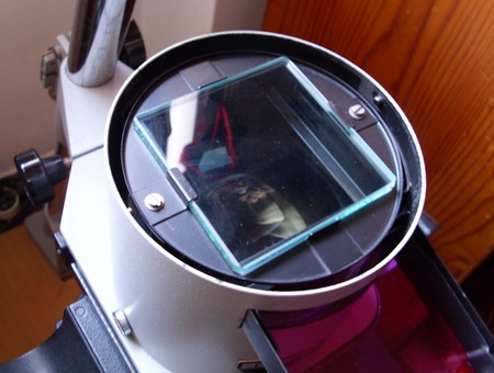

La cosa mi ha fatto venire in mente che il mio ingranditore ha un vetro sopra i condensatori (foto allegata). Non avendo un manuale ne ignoro la specifica funzione, tuttavia credo si possa assimilare ad una sorta di filtro UV. Il vetro delle diapositive potrebbe portare allo stesso risultato. Ma sono solo congetture. Anzi, se qualcuno ha una idea precisa della funzione di quel vetro me lo dica!!! Very Happy

Credo sia un vetro anticalore (se è leggermente azzurro) , quindi più facilmente anti IR che anti UV.
Anche gli UV però danno i loro fastidi.
