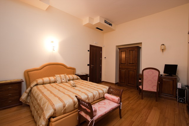

stanza di albergo
2 flash 580ex Wink

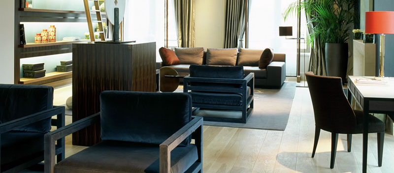

Il mio scopo è fare foto come questa che ho incluso qui sotto.

Non credo ci siano formule.. almeno.. di sicuro non ce ne sono di semplici.. dipende dal colore delle pareti, da quanto riflettono la luce, dal numero di finestre, da quanta luce entra dalle finestre, da come posizioni i flash.. poi bisogna vedere come sono distribuiti i watt.. ovvero quante teste per quanti watt ciascuna.. insomma..
il kit che proponevi tu non dovresti avere problemi, al limite se hai bisogno di piú luce fotografi in open-flash e fai partire due o piú lampi consecutivi, ma dubito tu possa averne bisogno Wink
