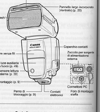

i 580ex II hanno la presa pc-syn poi devi prendere i cavalletti, gli attacchi per ombrellini, ombrellini. zoccolo pc-sync sulla fotocamera se non è predisposta, cavetti ............... totale abbondantemente superiore ai 600€ ............. sistema con fili in giro che facilmente smettono di funzionare
definisci controllo manuale ......... se intendi che vai con la mano sul flash e lo regoli SI basta impostarli in M, ............ se intendi che vuoi gestire la potenza dei flash a distanza SI QUASI nel senso che attraverso la funzione Ratio puoi gestire il rapporto di potenza fra i vari gruppi di flash, puoi regolare la potenza dell'intero sistema operando sulla compensazione

ovviamente puoi fare quasi le stesse cose con i 430 ma aggiungendo degli zoccoli pc-sync Wink
