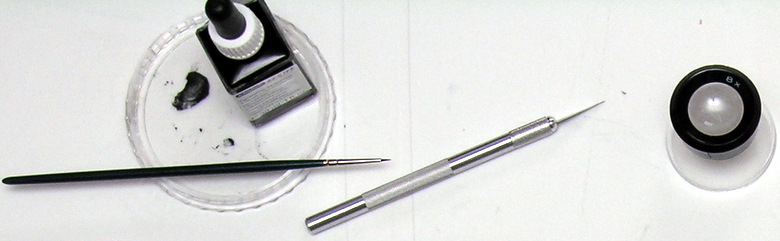

cosa usate per spuntinare? i pennarelli appositi (es: fotomatica) o anche penne da cartoleria?
B&W - Color
ldani
Iscritto: 11 Mgg 2006
Messaggi: 3394
Località: Livorno
MessaggioInviato: Lun 05 Mgg, 2008 8:28 pm    Oggetto: Rispondi con citazione
Pennellino 3/0
Diaphoto
Lentino 8x
Cutter
robyx
Iscritto: 05 Ott 2004
Messaggi: 671
Località: Cagliari
MessaggioInviato: Mar 06 Mgg, 2008 9:43 am    Oggetto: Rispondi con citazione
Grazie, lo metto nel carrello Smile
B&W - Color
ldani
Messaggi: 3394
Località: Livorno
MessaggioInviato: Mar 06 Mgg, 2008 10:52 am    Oggetto: Rispondi con citazione
Il mio misero kit da ritocco. Per adesso non ho mai avuto problemi se non la mia inettitudine.

Ma la pietra dell'Arkansas la usi?
Wink ciao claudiom
ldani
Messaggi: 3394
Località: Livorno
MessaggioInviato: Mer 07 Mgg, 2008 8:38 am    Oggetto: Rispondi con citazione
Wink ciao claudiom
Per cosa si usa (oltre che per affilare il coltello da prosciutto)?
claudiom
Iscritto: 05 Lug 2004
Messaggi: 5442
MessaggioInviato: Mer 07 Mgg, 2008 8:49 am    Oggetto: Rispondi con citazione
per affilare lo sgarzino!
Tu sei tanto ricco da usare la pietra dell'Arkansas per affilare coltelli, uau!?
Smile ciao claudiom
ldani
Messaggi: 3394
Località: Livorno
MessaggioInviato: Mer 07 Mgg, 2008 9:19 am    Oggetto: Rispondi con citazione
Noi toscani ci teniamo al prosciutto Very Happy
Comunque per il taglierino cambio lama quando non taglia più bene (compreso nel pacco c'erano 5 lame e in 3 anni non né ho cambiata ancora una lo uso infatti solo per grattare la carta).
