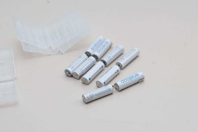

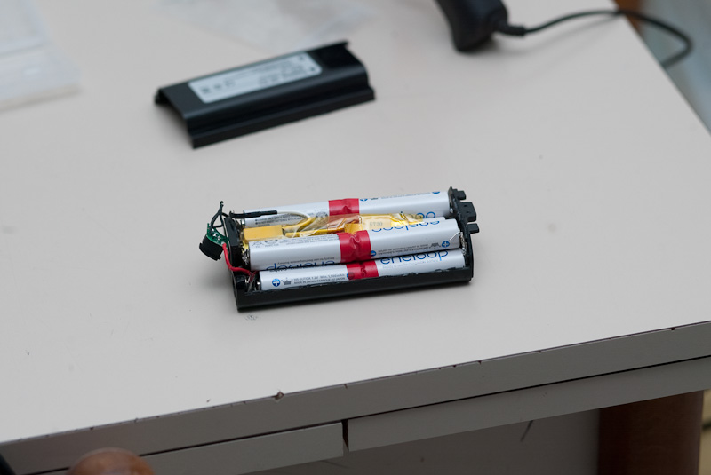

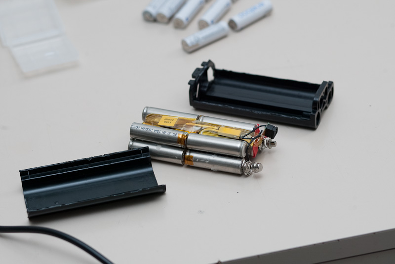

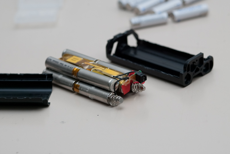

Si, credo sia normale. La concezione di queste batterie è molto vecchia. In pratica dentro ci sono delle normali Ni-Mh. Io mi son fatto una batteria, prendendone una vecchia esaurita, sostituendo le stilo interno con le Sanyo Eneloop, che son sempre ni-Mh, ma tengono la carica. Mi trovo molto bene, e sto pensando di farmene un'altra, visto che ho anche una 1Ds, che consuma parecchio tra l'altro.

Certo. Adesso sono col telefono, poi ti mando qualche foto che dovrei aver fatto. In pratica ho preso delle Sanyo eneloop con la linguetta a saldare da ebay, poi ho aperto la batteria originale, tolto le stilo vecchie e risaldato le nuove. Le originali sono un filino più sottili. Basta avere un saldatore e una pistola con la colla a caldo per richiuderla.
È un peccato che non abbiano fatto un pacco batterie vuoto dove inserire le stilo. Tipo quello dei BG.

In soldoni, quello che ho fatto l'ho già scritto sopra. Aggiungo che un conoscente che ha fatto la stessa modifica, è riuscito a far rientrare tutto nel pack perfettamente, compreso il coperchio superiore e anche il connettore della ricarica. Io invece essendo un po' più cialtrone, ho avuto qualche problemino e infatti, non ho potuto mettere il coperchio superiore. Fortunatamente con la colla a caldo, non ci son problemi, a patto di non togliere la batteria sotto la pioggia. PEr la ricarica, uso il caricabatteria originale, con il connettore che prima era sulla batteria, esterno, collegato con due morsetti ai poli della batteria. In principio volevo costruire anche un caricabatterie più lento dell'originale, che è mooooolto veloce, però poi, dopo averlo realizzato, mi è saputo fatica inscatolarlo e ottimizzarlo, e quindi ho lasciato perdere Very Happy
Secondo me ne vale davvero la pena. LA batteria arriva a costare un pochino di più delle compatibili che si trovano in giro, ma è decisamente di altra qualità. Poi ognuno può decidere quale stilo mettere. Io sono andato di sanyo perché le avevo trovate ad un prezzo buono, con la linguetta da saldare, e sono tra le migliori ibride in circolazione.
Purtroppo non ho foto della fase "centrale", perché mi son messo a sistemare il tutto e non le ho potute fare.
Aggiungo che l'ho fatta a Maggio mi pare, e fino ad ora, tutto ok ^_^
