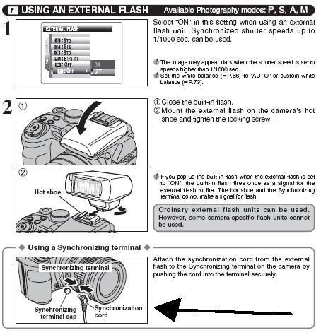

WaterFall
Iscritto: 29 Set 2005
Messaggi: 4432
MessaggioInviato: Mer 30 Nov, 2005 11:45 pm    Oggetto: Rispondi con citazione
Ocio ha scritto:
..Sinceramente non conosco bene questa caratteristica della s9500, cioè non ho capito dov'è il contatto.
Il cavo sarà sicuramente da acquistare a parte, penso sia un accessorio Fuji... Grat Grat ma non conosco questa caratteristica, dove sarebbe il contatto? Dove se ne parla?
Credo che Coccobel intenda questo..
Cavetto
 Dimensione:  56.07 KB
 Visualizzato:  File visto o scaricato 9701 volta(e)
demetrio50
Iscritto: 18 Set 2005
Messaggi: 238
MessaggioInviato: Gio 01 Dic, 2005 12:04 am    Oggetto: Rispondi con citazione
il cavo in genere è usato quando si montano i flash a torcia quelli che si innestano nella vite cavalletto attraverso una staffa... anche le macchine medioformato di un po' di tempo fa usavano quel tipo contatto
ocio
Iscritto: 14 Ott 2004
Messaggi: 13845
Località: Vercelli
MessaggioInviato: Gio 01 Dic, 2005 7:58 am    Oggetto: Rispondi con citazione
ahhhh.... ma dai... Smile ...... caspita, proprio professionale la s9500!!! Non mi ricordavo di averlo visto.
Usato chiaramente anche in tempi moderni, ma in via di estinzione ...
E' un cavetto sincro semplice, non facilissimo da trovare, ma si trova.
Se il flash non è dotato di questo cavo, occorre comprare una slitta su cui inserire il cavetto... vado a prendere un po' di materiale, lo fotografo e poi ve lo posto...
coccobell
bannato
Iscritto: 22 Mar 2005
Messaggi: 4445
MessaggioInviato: Gio 01 Dic, 2005 3:13 pm    Oggetto: Rispondi con citazione
grandi ocio e waterfall..... intendevo proprio quello .......allora la 9500 puo dialogare tutto in automatico con il flash senza farci impazzire?

Gianca05
Iscritto: 01 Lug 2005
Messaggi: 612
Località: Ravenna
MessaggioInviato: Gio 01 Dic, 2005 3:25 pm    Oggetto: Rispondi con citazione
no!!.. non è il cavo TTL che va nel contatto omonimo... ma è il sincro... è il doppione di quello che è sulla slitta...

coccobell
bannato
Messaggi: 4445
MessaggioInviato: Gio 01 Dic, 2005 3:31 pm    Oggetto: Rispondi con citazione
qua forse ce il cavetto interessato.....
http://cgi.ebay.it/Nikon-cavo-flash_W0QQitemZ7551896285QQcategoryZ30035QQcmdZViewItem
gianca se hai ragione tu non ne capisco l'utilita ..........
Gianca05
Messaggi: 612
Località: Ravenna
MessaggioInviato: Gio 01 Dic, 2005 3:44 pm    Oggetto: Rispondi con citazione
ciao coccobell
ecco per esempio sulla S7000 se vuoi mettere un flash sulla staffa, al fianco della macchina occorre lo zoccoletto che hai messo nel link, mentre sulla 9500 basta solo il cavetto sincro (+ comodo), per quanto riguarda il TTL se fai caso sulla 7000 e credo sulla 9500 (almeno dalle foto) sulla slitta porta flash c'è la massa ed il contatto centrale, mentre le macchine con il TTL hanno + di 2 contatti (di solito 4/5) dipende dalle marche questi servono appunto per dialogare con il flash... e controllare l'esposizione in TTL..
Saluti, Giancarlo.
