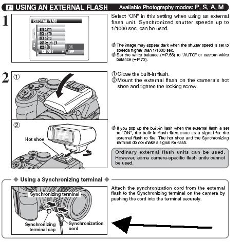

Con tutte le fotocamere Fuji, può essere usato un flash esterno con le dovute osservazioni.
Il flash esterno è a volte indispensabile in interni, quando il piccolo flash della fotocamera non è sufficiente. In esterni è utile per il fill-in, ovvero il colpo di schiarita per illuminare gli occhi e togliere le ombre del sole.
Infine ci sono, non meno importanti, utilizzi per still-life, studio in genere e aspetti particolarmente creativi.
Fotocamere tipo: S6900 - S7000 - S9500

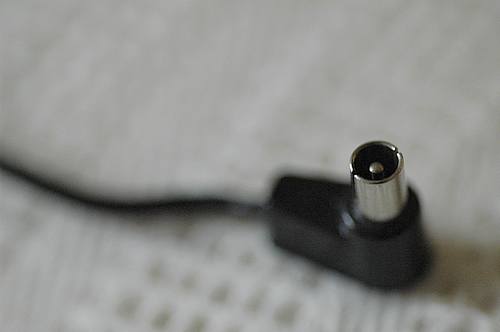

Questo tipo di fotocamere, permettono l'utilizzo di un flash esterno.
Il contatto della macchina è di tipo 'semplice'. Permette solo lo scatto del flash.

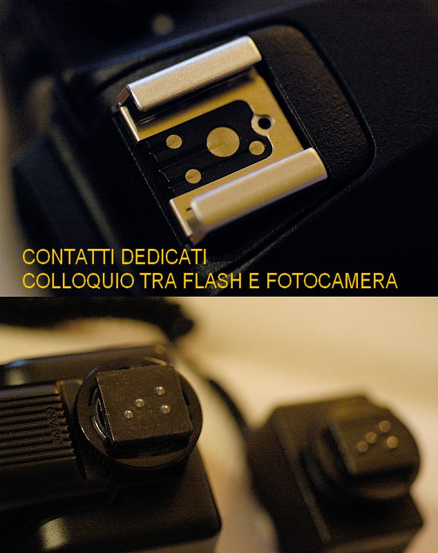

Non sono previsti, su queste macchine, i contatti dedicati che si possono trovare su altre macchine, come le reflex ad esempio.
I contti dedicati, colloquiano con la macchina. In questo modo viene gestita la sincronizzazione con programmi automatici e la gestione della luce TTL (trough the lens : attraverso la lente).
I flash che lavorano in ttl
, gestiscono la luce attraverso cellule sensibili, poste all'interno della macchina stessa, quindi la luce è quella che 'attraversa l'obiettivo'.

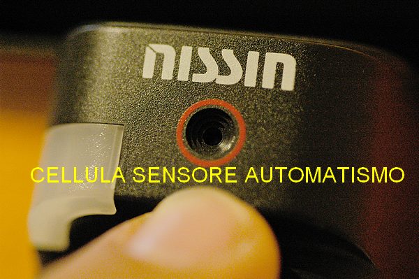

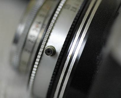

I flash automatici, hanno invece una cellula posta anteriormente, questa regola la luce di emissione considerando quella che riceve di rimbalzo dal soggetto illuminato.
Questa cellula lavora con uno o più diaframmi.
La regolazione richiesta è quella della sensibilità di lavoro del sensore e il diaframma effettivo di lavoro dell'obiettivo.
Per diaframma effettivo, si intende quello risultante nel display, non quello selezionato.
Con un ottica zoom f2,8/4,9 dobbiamo stare attenti se selezioniamo il diaframma 2,8 sul flash e il corrispondente 2,8 sulla macchina.
Se zummiamo, il valore dell'obiettivo cambia portandosi verso i 4,9, ma il flash non cambia! Rischieremmo una foto sottoesposta.
Meglio fare il contrario, ovvero porre, se si può, un diaframma come f5,6 sul flas e sulla macchina. A questo punto, se zummiamo, il diaframma sarà sempre 5,6 perchè ci penserà la macchina ad autoregolarsi.

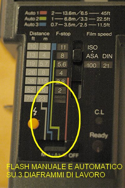

Il flash della foto, ad una sensibilità impostata di 100 iso, mi propone 3 diaframmi di lavoro che corrispondono a f2,8 - f5,6 - f11.
In commercio ci sono diversi tipi di flash con i più svariati diaframmi automatici.
I flash automatici più economici, propongono un solo diaframma di lavoro legato alla sensibilità della pellicola.
Un flash automatico normale, ne ha solitamente 2 o 3.
Ci sono flash che propongono tranquillamente 5 diaframmi in automatico.
I flash manuali, sono i più scomodi da usare.
Questi flash 'sparano' tutta la loro potenza ad ogni scatto.
Le pile si esauriranno con più facilità mentre il dosaggio della luce deve essere eseguito mediante l'osservazione dell'apposita tabella.
Normalmente, sul retro dei flash manuali, è indicata una tabella che riporta gli iso e il diaframma da impostare in base alla distanza in metri del soggetto.

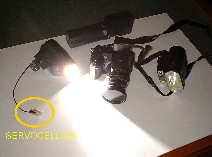

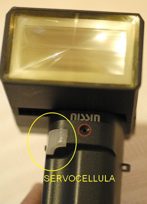

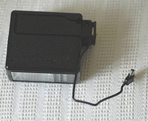

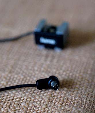

Serie Fuji S5XXX e flash esterno.
Per utilizzare un flash esterno con la serie di Fuji s5XXX, occorre che questo sia assistito da una servocellula.
Le servocellule sono vendute separatamente e possono essere collegate, tramite una slitta accessorio, a qualsiasi flash manuale o automatico.
Molto più pratico, se dovete comprare un flash nuovo per questo utilizzo, acquistare un flash già dotato di servocellula.
D: cosa fa questa servocellula?
R: la servocellula sincronizza il flash su cui è inserita, con il lampo del flash della nostra fotocamera. In altre parole, in una mano teniamo la fotocamera e nell'altra il flash con servocellula. Nel momento in cui parte il lampo della nostra fotocamera, questo viene visto alla velocità della luce dalla servocellula che fa scattare il flash di cui è pilota.
D: e se il flash pilotato non posso tenerlo in mano?
R: ci sono diverse soluzioni in base a quello che dobbiamo fotografare. Esistono accessori come staffe porta flash o impugniature varie che si avvitano sotto la fotocamera tramite il filetto della vite del cavalletto. Su queste montiamo il nostro flash. Ne risulterà una bella struttura solida e appariscente.
Esistono poi dei flash con impugnatura, alcuni con servocellula, molto più pratici da tenere in mano. Questi hanno a loro volta la filettatura del cavalletto sul quale montarli, potremmo così posizionarli meglio per lavori in studio o di still-life.

Come esporre
Il diaframma da impostare sul flash esterno, pilotato da servocellula, deve essere identico a quello reale impostato sulla fotocamera.
Ricordatevi che se zummate, il diaframma può cambiare se lavorate a tutta apertura. Se invece usate un diaframma pari o più chiuso del diaframma di tutta apertura alla massima focale, non ci saranno problemi, penserà a tutto la macchina.
Una volta impostato il diaframma del flash ... ricordatevi di azionare il flash della fotocamera Smile ...
Il flash della fotocamera esporrà autonomamente, così come farà il flash esterno, ma non accadrà come per la luce esterna.
Siccome il flash ausiliare ha una sua cellula esposimetrica, questa vedrà tutte e due i lampi dei flash e semplicemente considererà TUTTA la luce che riceve dal soggetto, conseguentemente farà emettere meno luce dal flash che sta pilotando.
Può tranquillamente succedere di sbagliare qualche esposizione, la causa è da ricercare nella luce di rimbalzo dal nostro soggetto: può non essere la stessa per i due flash ed uno dei due è rimasto ingannato.
Se usate una configurazione di controluce, evitate che i due flash si accechino l'uno con l'altro ... avremmo foto sottoesposte!
Ora manca un pizzico di esperienza su come maneggiare il flash esterno...
Consigli sull'esposizione
Poichè il flash della fotocamera è centrale, illuminerà sempre frontalmente tutto ciò che inquadriamo.
Un buon effetto di luce si può ottenere considerando il flash della fotocamera come flash di schiarita, mentre consideriamo il flash secondario come luce primaria.
Usiamo il flash con servocellula con lo stesso diaframma della fotocamera, quello della fotocamera lo 'stariamo'. Gli facciamo emettere meno luce del previsto, nel menù dedicato andiamo a porre un valore negativo. In questo modo avremo una luce angolata, quella proveniente dal flash con servocellula, e una luce di schiarita frontale che toglierà un po' di ombre.

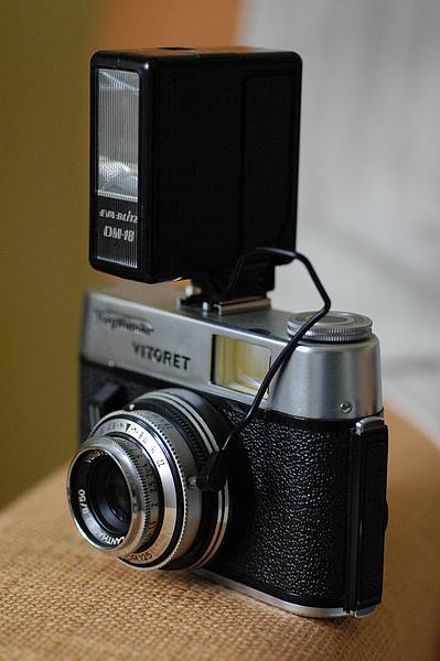

Fuji S9500 e cavo sincro-flash
Mi ha piacevolmente sorpreso che Fuji abbia inserito sulla s9500, macchina del 2005, il contatto sincro del flash nato decine di anni fa Smile .
Già, la prima volta che lo vidi era su una macchina di mio nonno.
Nella fotografia molte cose sono rimaste invariate, come il formato della pellicola, però non mi aspettavo, in quest'epoca di elettronica, la ricomparsa di questo tipo di accessorio.
Si tratta di un contatto concentrico con una circonferenza esterna (la massa) e di un contatto centrale (femmina sulla fotocamera e maschio sul flash).
Questo contatto permette anche l'utilizzo di prolunghe dedicate, ma non solo.
Esiste di tutto in commercio, anche moltiplicatori di contatto per l'uso in parallelo di più flash.
La principale utilità di questo contatto, è la possibilità di far scattare/utilizzare un flash esterno senza l'ausilio di servocellule. Chiaramente il flash dovrà lavorare in automatico con il medesimo diaframma della fotocamera (oppure in manuale a tutta potenza, usando il Numero Guida).
In commercio, soprattutto nel mercato dell'usato, esistono molti flash di grande potenza che hanno questo tipo di contatto.
Per esempio i mitici Metz a torcia (stile fotoreporter) hanno questo contatto.
I flash moderni hanno solo il contatto caldo a slitta, tuttavia esistono degli zoccoli su cui inserire il flash e dal quale fuoriesce il cavetto con il contatto concetrico di sincro da inserire sul corpo della s9500.
