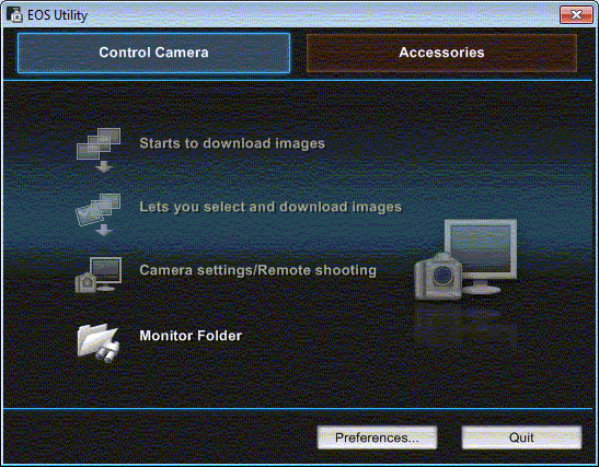

Ma stranamente, se alla voce "Communication", metto nel menù: Print/PTP
il computer "vede" la camera e mi lascia scaricare le foto.
Se invece voglio usare il "Control Camera",
devo spostare in "Communication" a PC connect, come obbliga la camera.
Allora windows 7 va in tilt e non vede più la macchina.
Ecco come si presenta il video: da opportunità di cliccare solo su "Monitor Folder".
Deve essere un a questione di driver e se non l'hanno ancora "aggiustato", non lo faranno certo per me Smile

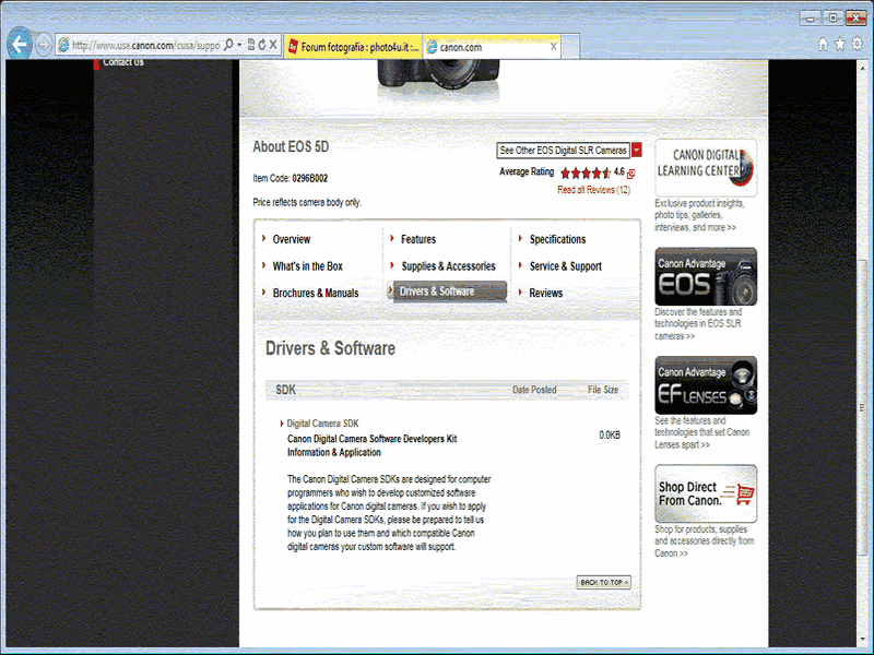

si, victor53,
ma cosa scaricare ?
io i software canon li ho tutti.
E' quantomeno vergognoso che a neanche 5 anni dalla sua nascita
una fotocamera debba essere dichiarata obsoleta perchè il nuovo SO non la supporta più
 Dimensione:  130.14 KB

MessaggioInviato: Gio 14 Apr, 2011 10:48 am    Oggetto: Rispondi con citazione
dal menù delle macchine seleziona la 5D, il sistema operativo e poi ti scarichi la eos utility
 Dimensione:  98.24 KB
 Visualizzato:  File visto o scaricato 9408 volta(e)

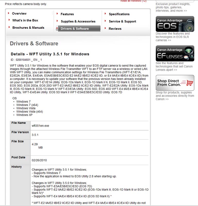

MessaggioInviato: Gio 14 Apr, 2011 11:25 am    Oggetto: Rispondi con citazione
@ luca.z penso che sia almeno da provare ma mi mancano i files di Vista .
Dovrebbe funzionare perchè così ha anche funzionato con la D1x quando si è cambiato da XP-sp2 a XP-sp3
semplicemente si sono sostituiti tutti i files che interessavano la porta fire wire.
@ victor stranamente, sul sito USA, evidenziando drivers & software, a me viene tuttaltra cosa
comunque questo software l'ho scaricato ed installato già ieri sera
ma devo capire come funziona perchè non è di così immediata comprensione il suo funzionamento Smile
 Dimensione:  193.14 KB
 Visualizzato:  File visto o scaricato 9403 volta(e)
