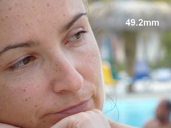

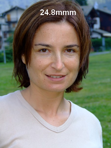

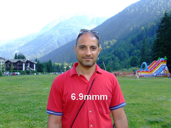

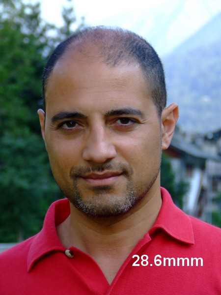

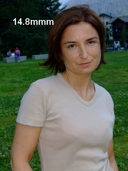

Palmerino, ma sei sicuro di quello che hai scritto?
Io ci leggo un'interpretazione errata dei mm di focale.
Da 5,1 a 12,8 sono i mm di focale della LX3... il viso sarà schiacciato con un 12,8mm a 10mm?
Può darsi che abbia inteso male io, comunque i gusti son gusti.
Allego i primi scatti che ho trovato con i mm corrispondenti.
Con la compatta se vuoi un ritratto di un certo tipo devi avere più millimetri e farti 4 passi.

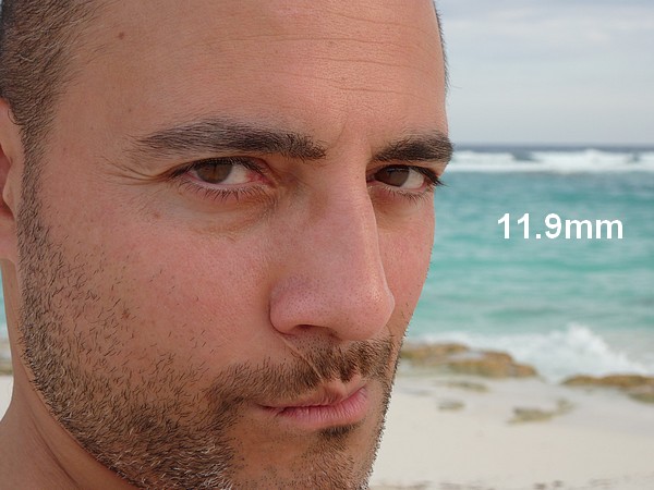

Allego altri 2 esempi.
Quella a 11,9mm è scattata a circa 70cm, quanto il mio braccio esteso.
