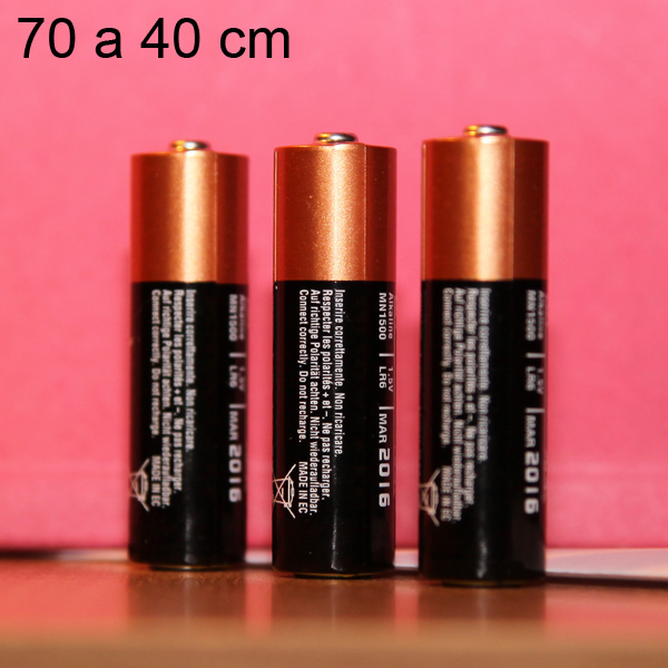

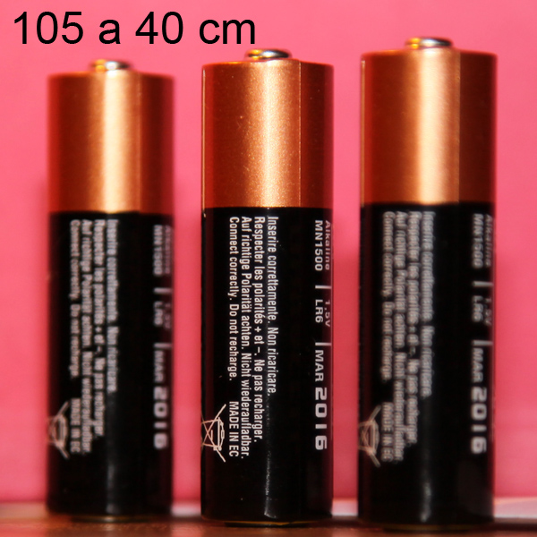

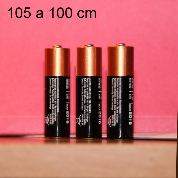

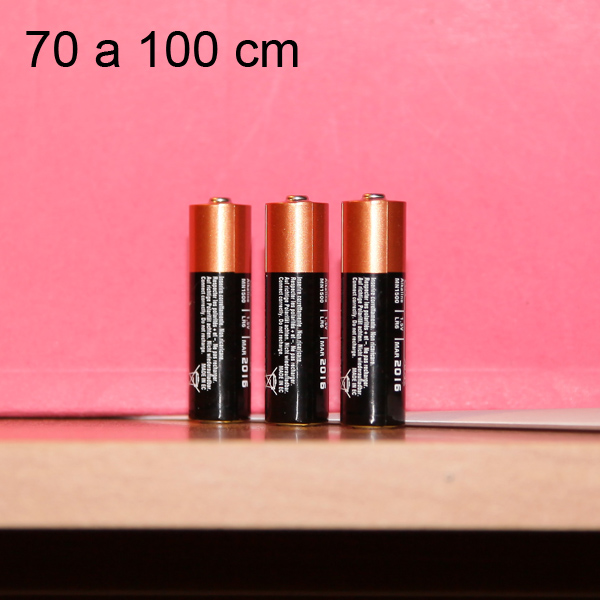

Sono ai primi giorni di sperimentazione con la mia 5D mkII e sto cercando di fare la mano con l’AF.
Mi succede una cosa molto strana.
Ho provato a fare il test delle 3 pile, …cavalletto, ….f. 4.0, ….IS disattivato, …valori “neutri”, …scatto ritardato, …one shot.
Ho sperimentato in particolare la focale massima del 24-105, …la 105 ma anche la 70 (ora vi spiego il perché)
I risultati sono quelli che vi allego a due diverse distanze 40 e 100 cm.
In tutti i casi ripetendo i test più volte il risultato è sempre molto buono, …tanto da non dover giustificare nessun interventi di micro regolazione dell’AF.
…Eppure, ..sul campo, nonostante tutta le focali non mi diano nessun tipo di problema (105 compresa) ed il fuoco sia sempre precisissimo a 70 di focale non riesco a mettere a fuoco dignitosamente quando focheggio sull’occhio: la foto, fatta a circa un metro di distanza, ha sempre una resa dei particolari del viso piuttosto morbida.
Smanettando con la microregolazione ho invece notato che un valore di +5 accontenta tutta l’escursione dell’obiettivo e mi restituisce un af accettabile.
Secondo voi, …ha senso una discrepanza tra i dati del test (ripetuti più volte) e la pratica sul campo (ripetuta più volte) ?
Vi chiedo poi un consiglio: il fuoco è realmente tagliente se focheggio ma non ricompongo. Se provo a bloccare l’af ma ricompongo perdo la pulizia del fuoco. Come fate voi a comporre l’inquadratura senza perdere il fuoco sull’occhio (nel caso di ritratti)?

...dimenticavo: se uso il FLASH, ...in qualunque condizione, a qualunque focale e distanza il fuoco è sempre perfetto.
... questa ulteriore annotazione mi farebbe pensare che, alla focale 70mm, insiste un cambio di diaframma che, in talune condizioni di luce, pone in difficoltà la lettura dei sensori dell'autofocus che procedendo per approssimazione trovano nel sostegno della luce ausiliaria del flash l'elemento risolutivo.

aerre ha scritto:
Ma che ne pensi di quel discorso della discrepanza tra test e uso sul campo?
Premesso che ho la vecchia 5D e non ho mai provato l'AF della nuova, penso che:
1) il punto AF centrale è sempre di gran lunga il più preciso
2) il supporto servo AF dato dal flash è senz'altro efficace
3) nonostante la stessa Canon sconsigli di mettere a fuoco e ricomporre per evitare la perdita di fuoco, io non sono riuscito a provocare questo errore nemmeno usando il 135 a f/2 ad una distanza dal soggetto di un paio di metri. Accade invece a distanza più ravvicinata.
4) per consumata esperienza di soggetti ripresi in luce ambiente scarsissima, ti posso dire che quando la PdC è ridotta basta che il soggetto umano (o tu) si sposti di pochissimo mentre tu ricomponi l'inquadratura per uscire dal fuoco perfetto
5) il micromosso su soggetti umani apparentemente "quasi" fermi si manifesta tranquillamente anche a 1/80
6) questo spiegherebbe i risultati migliori con il flash: ci sono la luce servo AF e il lampo che congela il micromovimento tuo e del soggetto.
7) infine penso che siamo tutti un po' paranoici: studiando un'immagine al 100% di zoom con il monitor davanti al naso (se fosse su carta sarebbe una stampa ben oltre il metro di lato) saltano tutti i discorsi sul Circolo di Confusione e quindi le tabelle sulla PdC.... e vedi pure il micro-micro-micromosso..... Smile
Questo forse aiuta a spiegare la differenza tra tre pile riprese con la macchina sul cavalletto e una ripresa sul campo con macchina a mano.
