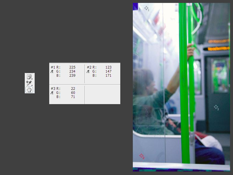

Con lo strumento Campionatore (fig. 2) selezioniamo tre punti sulla foto in corrispondenza delle alte luci (#1), dei toni medi (#2) e di quelli più scuri (#3).
Attivando la palette Info (F8), vediamo chiaramente la dominante blu rappresentata da valori maggiori di quel canale (B) e dalla una carenza di rosso (R) nella terna RGB.

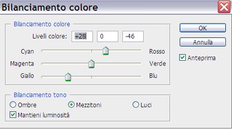

Per cominciare proviamo ad applicare all’immagine un Layer di regolazione “Bilanciamento colore”, cliccando la quarta icona in basso sulla palette Layer (fig. 3).
L’uso è molto intuitivo: se abbiamo detto che la foto mostra un eccesso di blu e una carenza di rosso, muovendo i cursori come in fig. 4 possiamo compensare la dominante “ad occhio”. Chiudiamo con OK.

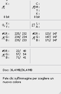

Però... proviamo a verificare. Attiviamo la palette Info con F8 e trasciniamola in mezzo al desktop in modo che non si richiuda se apriamo altre palette. Riapriamo il Layer Bilanciamento colore con un doppio click sulla palette Layer.
Notiamo ora (fig. 5) che sulla palette Info per ogni punto campionato esiste un doppio valore della terna RGB (ad esempio in corrispondenza del punto #2 leggiamo R: 123/147; G:147/147; B: 171/147). I due numeri separati dalla barra indicano i valori del canale prima e dopo la correzione.
Possiamo così verificare che la nostra correzione è stata piuttosto efficace: il punto #2 dopo la correzione ha i tre canali perfettamente bilanciati (R=G=B=147) e gli altri due canali sono molto vicini ad esserlo.
Non sempre però lo strumento Bilanciamento colore ci porta a risultati così precisi, anche utilizzando le tre diverse opzioni (Ombre, Mezzitoni, Luci) che consentono ai tre cursori superiori di agire in tre zone tonali differenti.
Diciamo che questo strumento è molto comodo per la sua intuitività, che permette di usarlo per eliminare (o creare) dominanti valutando il risultato a vista. La premessa ovviamente è quella di avere un monitor calibrato e profilato, pena il rischio di introdurre dominanti indesiderate anziché toglierle.

Ripartiamo dall’immagine iniziale e analizziamo meglio sulla palette Info i valori RGB dei tre punti campionati.
Ad esempio il punto #2 ha questi valori R=123; G=147; B=171. Se sommiamo i tre valori e ne facciamo la media aritmetica otteniamo: (123+147+171) / 3 = 147.
Quindi 147 è il valore di luminosità medio della somma dei tre canali, perciò il colore neutro al quale miriamo con la correzione sul punto #2 sarà (R=G=B=147).
Se facciamo la stessa operazione con gli altri due punti otteniamo che per il punto #1 il valore medio è di 233, mentre per il punto #3 è di 50.

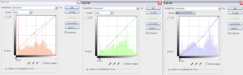

Lavoriamo ora i tre singoli canali RGB su un Layer di regolazione Curve.
Cominciamo con il canale rosso: il nostro obiettivo è portare prima il valore del punto medio a 147, poi quello dei toni scuri a 50 e quello dei toni alti a 233. Può succedere che variando il valore di un punto anche gli altri due cambino valore, costringendoci a correggere nuovamente un valore già aggiustato.
Ripetiamo la stessa operazione con i canali verde e blu. Alla fine del lavoro le tre curve avranno l’aspetto di fig. 7.
Leggiamo ancora la palette Info: siamo riusciti a far corrispondere i nuovi valori corretti esattamente ai valori che avevamo calcolato come media (fig. 8).
