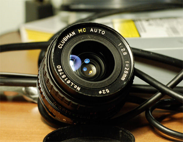

L'anno scorso, in preda a numerose crisi compulsive di acquisti, avevo trovato qua e la su internet alcuni obiettivi manuali e li comprai a quattro soldi, e per quattro soldi intendo veramente pochi euro. Ero stanco di avere solo il 50/1.8 come ottiche di qualità per la mia Nikon D50, e mentre aspettavo l'arrivo del Tamron 28-75mm f/2.8, ho deciso di investire un centinaio di euro nel frattempo, confidando nella buona sorte.
Ne ho acquistati ben 10, di varie focali e aperture, di cui se volete parlerò in altri post.
Tra tutti c'era anche questo sconosciuto Clubman AI MC 28mm f/2.8, di cui vi mostro la foto come allegato a fine thread.
E' arrivato lo stesso giorno di altri 3 obiettivi, l'ho montato per primo ma mi sono accorto che la ghiera del diaframma girava a vuoto, le foto scattavano sempre a f/2.8 ed eccessivamente morbide (al punto da sembrarmi sfocate), ma mi è costato solo 8 euro (si!), quindi l'ho cellofanato e accantonato, giocando con le altre ottiche.
Questa sera, causa insonnia nervosa e noia, ho deciso di aprirlo e vedere perchè cavolo non andasse. Insomma, dopo mezz'ora di traccheggi, l'ho sistemato, e allora l'ho provato come si deve. Sono oggettivamente rimasto sorpreso. Sebbene su aps-c sia un po' inutile come focale (42mm su FF), mi ha stupito la nitidezza e in genere la resa cromatica di queste prime prove. C'è da dire che ho fatto veramente solo una decina di foto, con poca luce e con soggetti ridicoli, domani alla luce del sole (o della pioggia) ne farò altre, ma intanto...
