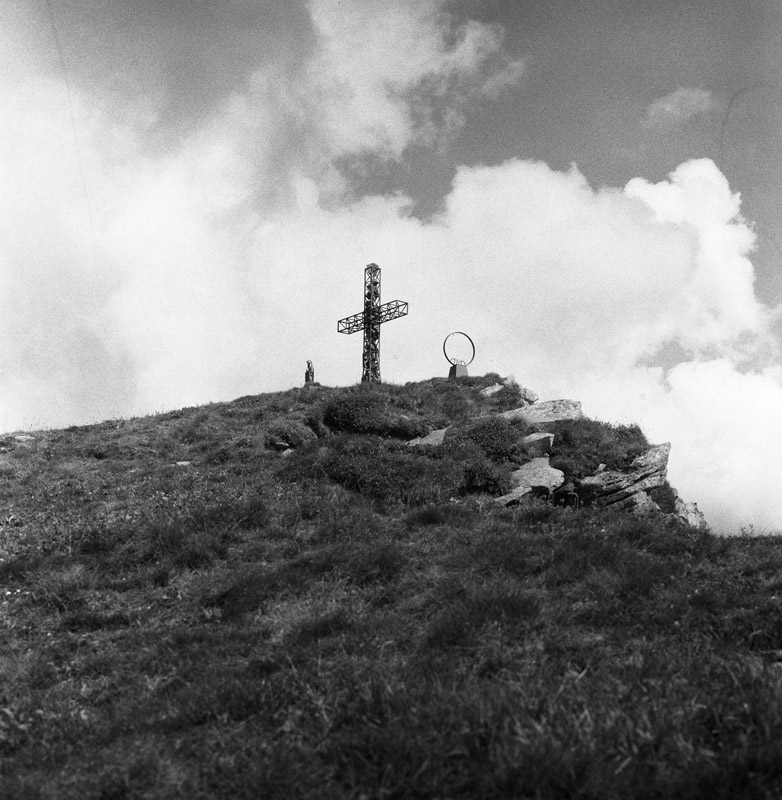

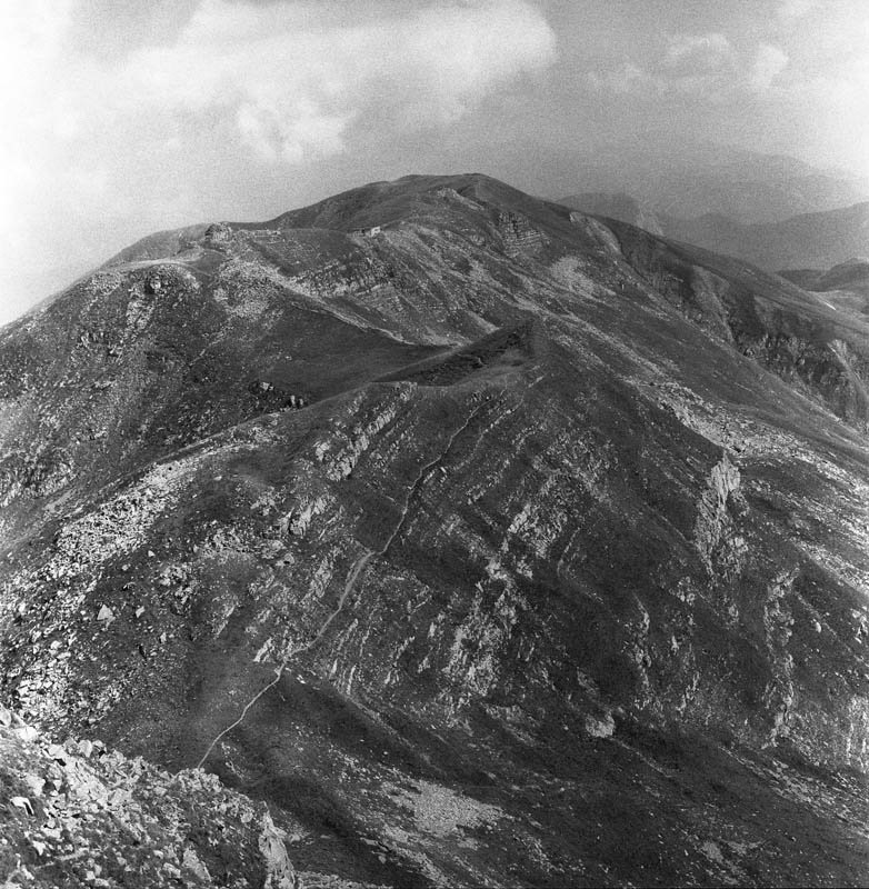

Eccomi.
ID11 stock 4.5min agitazione 2 ribaltamenti ogni 30".
Unici fotogrammi senza persone
Piatta e grigia ma stampabile senza ammazzarsi.

MessaggioInviato: Sab 20 Set, 2008 9:43 am    Oggetto: Rispondi con citazione
finalmente! era da un pò che pensavo ti fossi dimenticato di noi. Very Happy
sai cosa sebrano, in particolare la seconda?
sembrano foto di guerra, danno quest'impressione,
con questa grana, questi grigi grigi...
beh, almeno hai recuperato qualcosa!!

Non mi ero dimenticato..... solo che col caldo poco mi attizza lo sviluppo. Ieri ho trattato 21 rulli tra cui questo.
Ora si tratta di provare a stampare ma ho avuto di peggio tra le mani.
Ho scelto un rivelatore classico per non correre rischi (meglio grigia che nera) puntando sul tempo e l'agitazion. FORSE poteva andare meglio ma non è andata male.
Diciamo che son contento

Tutto sommato, considerate le premesse, direi che non è andata troppo male.
