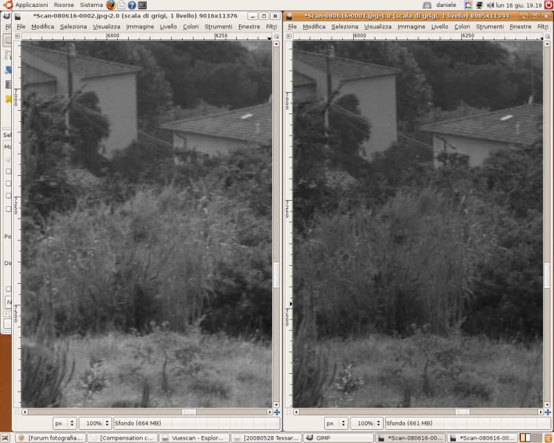

Due scatti identici (20 sec. l'uno dall'altro) esposti al nominale e trattati in ID11 1+1 per 11' nella stessa tank.
Ad occhio indistinguibili appena asciutte la prova scanner.
Tutto questo per una foto che fa schifo (evvai stò migliorando mi riciclerò come tester Crying or Very sad )

Come promesso:

Niente croppini? Smile
Qui'
Qui'

Le seconde due immagini sono crop al 100%, basta osservare Wink

Ma qual'è la cinese? Lo scanner non è veritiero, bisognerebbe metterle nell'ingranditore. Dai Daniele..... delle tue impressioni di stampa mi fido Wink
A occhio dal monitor preferisco quella a destra.
Non credo, a meno che Daniele non usi un monitor 800x640 ... Wink

C'è scritto nel piede della finestra di Gimp Very Happy

La cinese è a sinistra, le prime immagini sono i fotogrammi interi, le seconde il crop al 100% di un punto a centro fotogramma.
Ho ridimensionato poi le schermate come da regolamento vanificando un po' l'attendibilità.
Sono scansioni a 2400dpi di pellicola 4x5" vengono 2 filoni (si pronuncia failoni) da 9000x11000pixel.
Esposizione, per la prima volta, spot con zona V messa sulla costa più chiara (a destra), il mare cadeva in VIII o IX il tronco a sinistra in III (esposto per quest'ultimo).
La scansione appiattisce tutto soprattutto in alto.
Dalle scansioni mi sembra che la FP4 si comporti meglio in alto, le ombre sono troppo facili per mettere in crisi la cinese.
Prossime impressioni quando finiranno su carta.

Ma lasciamo perdere, io mi aspettavo una resa orenda un supporto flaccido un antialone alonante.
Niente di tutto ciò.
Uniche pecche sono la scatola di imballaggio che è anonima, sovradimensionata. Le buste non sono in plastica nera ma in carta, non ci sono cartoncini sopra e sotto le pellicole ma ogni singola lastra è divisa da un foglietto di carta di riso.
La lastra non ha una tacca particolare per riconoscere al buio che pellicola è ma una tacca semplice fatta con bucafogli per far capire su che lato è l'emulsione.
Magari non c'è controllo di qualità ed ho beccato una pellicola buona, la prossima si comporterà in modo diverso rendendole di fatto inutilizzabili.
Le mie considerazioni sono su pellicola 10x12 quindi non valide su formati minori dove, ad esempio la grana ha un'importanza diversa.
Stasera se riesco faccio un provino 24x30 su carta e vediamo, domani sviluppo le altre cinesi e vedo se sono omogenee o randomiche nella resa.
