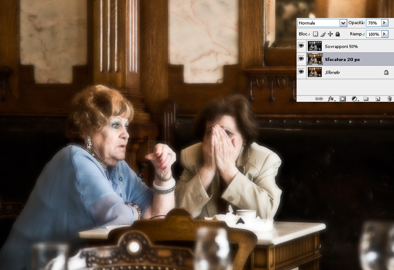

Un semplice effetto Flou
Vediamo come realizzare un semplice effetto flou da applicare alle nostre immagini.
Prima di tutto rendiamo visibile la palette dei Layer premendo F7.

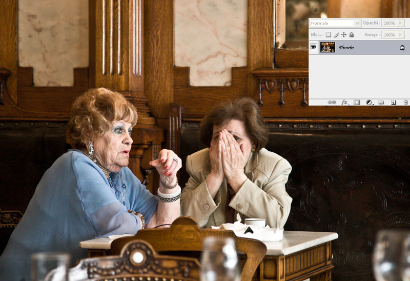

Apriamo la foto originale (Fig. 1) e duplichiamo due volte rapidamente il Layer di sfondo premendo due volte la combinazione Ctrl-J.
Desaturiamo il Layer superiore (Ctrl-Maiuscolo-U), cambiamo il metodo di fusione in Sovrapponi e riduciamo l'opacità al 50%.
Riduciamo l'opacità del Layer intermedio al 70%. A questo punto dobbiamo applicare una sfocatura mediante il filtro "Controllo sfocatura", scegliendo un valore in pixel tra 10 e 20 circa. Il valore esatto dipende dalle dimensioni della foto e dal risultato che vogliamo.
Ecco fatto (Fig. 2). Possiamo ancora variare il valore di opacità dei due Layer superiori per modificare l'effetto ottenuto.

ciao, ottimo metodo per il filtro flou... io fino ad oggi facevo in maniera diversa...
oserei suggerire una fusione dei due metodi...
il mio procedimento (preso da abc-fotografia se non ricordo male) consiste nel duplicare il livello, e modificare solo quello... prima si applica un filtro massimo (filtri->altro->massimo) poi una sfocatura, infine togliere opacità al livello fino al valore più congeniale...
ho fatto una prova rapidissima ed ho notato che aggiungendo al tuo metodo, l'utilizzo di un leggerissimo filtro massimo al livello sfocato (da applicare prima della sfocatura), da un risultato a me più caro Wink
ma al momento non ho troppo tempo per provare, mi spiace... più tardi o una di queste sere magari posto qualche risultato
comunque complimenti alezan, ottimi questi tutorial

E' un ottimo suggerimento.
Il risultato produce un alone attorno ai punti più luminosi, esaltati dall'applicazione del filtro Massimo.
Per chi ha CS3, può essere interessante lavorare con gli Smart Filter in modo da potere provare al volo combinazioni diverse dei parametri applicati ai due filtri.
Come ormai sappiamo bene, con Photoshop quasi sempre esistono più strade per arrivare al risultato. E questo permette di sperimantare sempre soluzioni nuove.
Pensa che i filtri Massimo e Minimo in origine sono stati pensati per modificare le maschere di Layer....
Guarda questa variante del metodo che suggerisci.
