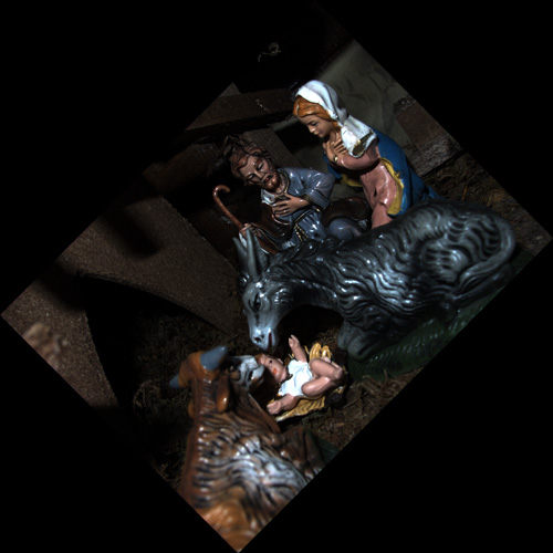

Innazitutto vediamo cosa contiene il nostro file RAF.
Per la conversione più "grezza" possibile ho usato DCRAW.
Notare la disposizione del fotogramma a 45°.
L'immagine "vera" (quella a 45°) misura circa 2000x1500 pixels.
B_F
Contenuto del file RAF della Fuji S5000.

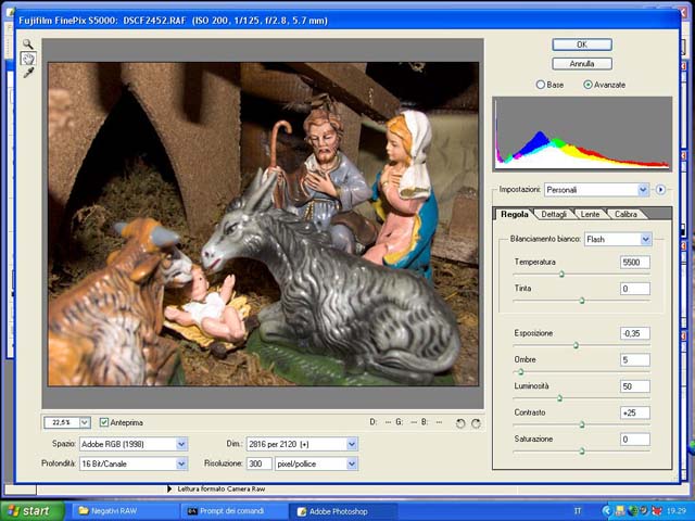

Fase 2 - Apriamo il file
1) Apriamo il file da convertire con Photoshop.
PS ci fornisce un'anteprima del contenuto del file il relativo istogramma.
Sotto l'anteprima sono disponibili alcuni campi di scelta drop-down con i quali sceglieremo lo spazio colore, la profondità del colore (in bit/canale) , la dimensione dell'output e la risoluzione dell'immagine.
Fase 3 - Definiamo i parametri di conversione
Per sfruttare a pieno tutte le informazioni catturate dal SCCD e contenute nel nostro file RAF, è consigliabile:
a) Poichè il SCCD IV "cattura" 10 bit per canale, impostare la profondità a "16 bit". Questo consentirà di aver a disposizione in una maggiore gamma dinamica sull'immagine da convertire.
b) La particolare disposizione dei fotodiodi sul sensore SCCD permette di catturare circa il 30% in più delle informazioni rispetto ad un CCD convenzionale. Impostare la dimensione dell'output a 6M (2816x2120) per drenare tutte le informazioni catturate dal SCCD.
c) Definire lo sapzio colore e la risoluzione dell'immagine congrue con l'utilizzo del file finito. Personalmente scelgo sempre (o quasi) Adobe 1998 con risoluzione 300 PPI.
Fase 4 - Tab Regola
Il bilanciamento del bianco
Di default PS_CS sceglie le impostazioni predefinite (come scattato).
Di norma è l'opzione migliore, ma è possibile regolare la temperatura colore e tinta per compensare errori (di WCool in fase di scatto.
Il menù drop down contiene una serie di condizioni di scatto predefinite (luce diurna, ombra, tugsteno, fluorescente, ecc)
Un opzione utile per correggere situazioni particolari è costituita dal bilanciamento del bianco automatico (Camera Raw decide per noi). Può essere una mano santa e salvare uno scatto destinato al cestino. Per esperienza produce, in generale, colori più neutri e "freddi" rispetto alle opzioni predefinite.
Se le opzioni predefine non ci soddisfano, è possibile agire direttamente sugli sliders "tempertura" e "tinta" sino ad ottenere il bilanciamento del bianco che vogliamo.
Fase 5 - Definizione dell'esposizione e tuning dell'immagine
Esposizione
Tramite lo slider "Esposizione" è possibile sovra o sotto-esporre lo scatto per compensare errori di esposizione, "tirare" il sensore, ecc.
Ombre
Questa è la vera novità di Photoshop CS (luci/ombre). Con questo slider è possibile aumentare o diminuire la profondità delle ombre dell'immagine senza alterare la luminosità delle alte luci. Il valore di default (5) va bene quasi con tutto, ma deve essere definito in funzione dello scatto in fase di conversione.
Luminosità-Contrasto-Saturazione
C'è poco da dire... consiglio di conservare i parametri di default (L 50, C +25, S0) ed eventualmente intervenire con i comandi di PS a conversione avvenuta. Se è comunque necessario intervenire già in questa fase, utilizzate l'anteprima e l'istogramma (che si aggiorneranno in tempo reale) per regolare gli sliders a dovere.

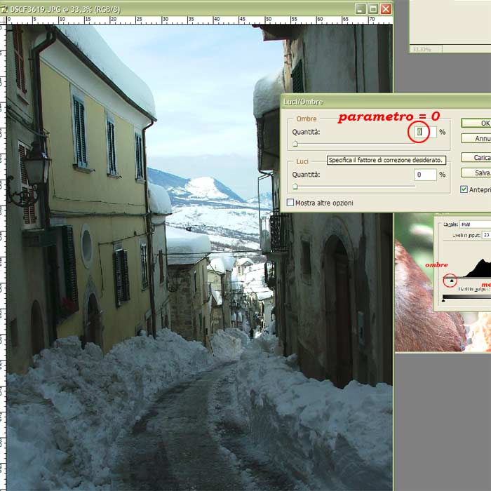

Spero di offrirvi le mie conoscenze del photoshop..non per essere o sembrare saputone,assolutamente, ma per un bisogno di offrire ciò che so e consigliarvi, se già non lo sapete, metodi per avere ottime foto (provenienti o da raw o tiff o jpeg) in pochi passi..
occhio, non è una guida al photoshop (cerco di non essere fuoritema)..ma dato che era iniziato una specie di modus operandi per la corretta modifica da raw....
allora per iniziare assolutamente si può fare come diceva prima FERRO...
addirittura io imposto la risol a 5120x3855 a 300dpi e 16 bit di profondità...
senza ripetere la guida di ferro dico solo che meglio toccar poco il programma di conversione e lavorare con il photoshop...è più professionale e completissimo...(perchè costa milioni e milioni delle vecchie lire!?!?)
quindi imposteremo il calore del bianco, la nitidezza (poichè il comando contrasta del photoshop produce più rumore)...poi un po' di riduzione luminanza e ovviamente l'esposizione..
tutto qui..se si incontrano problemi di aberrazioni si possono risolvere, ma ci sarebbero metodi più professionali come "correzione colori selettiva in immagine/regolazioni...
ma va benissimo il comando di camera raw...
ed ora, abbiamo quest'immagine sull'area lavoro di photoshop...

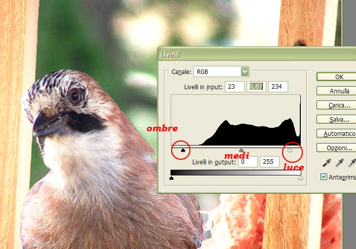

l'importante sono i livelli...premendo "ctrl+L" aprirà la finestra di modifica livelli..
bisogna lavorare su tutti e tre i parameetri: ombre medi e luci..
come da allegato, il triangolino nero regola l'aumento delle ombre, cui adeguarsi con il triangolino bianco...
quello grigio, il medio, serve ad un ulteriore adeguamento delle ombre-luci..
è molto importante per il contrasto e nitidezza e saturazione del risultato finale della foto...
magari se siete pigri e annoiati potete sempre usare livelli automatici con "shift+ctrl+L" ma lo sconsiglio..se avete una foto con luce arancione e pmbre scurissime, le ombre diventeranno viola...

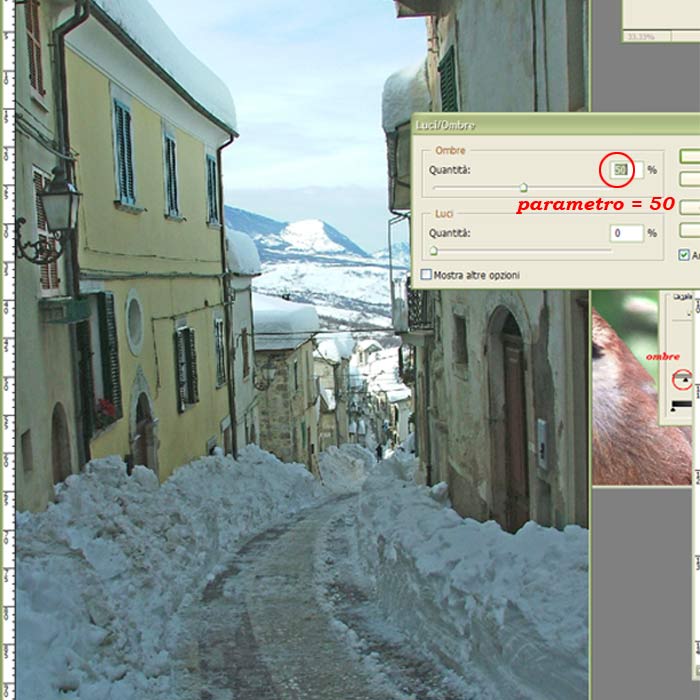

ovviamente il secondo passo è il regolazre il rapporto tra luci ed ombre..nella regolazione livelli meglio impostare un po' più le ombre poichè danno più nitidezza e contrasto alla foto..
con il comando luci ombre, regolate non esageratamente l'aumento del parametro ombre, in modo da rendere un po' luminose le parte buie...
Occhio che aumentano i rumori, nascosti magari dalle ombre..
addirittura settando al massimo una volta vidi un panorama perfettamente in ombra...attenzione..

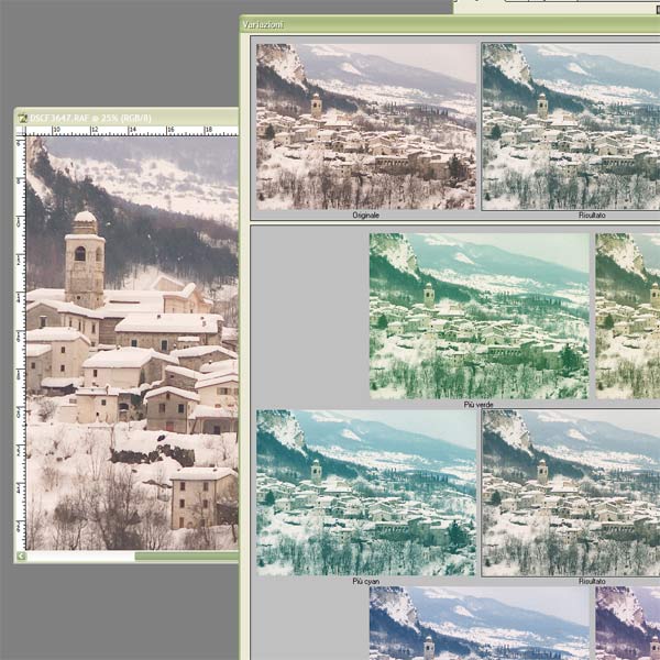

per finire o si attua il comando variazion in immagine/regolazioni oppure la più complicata correzione selettiva colore...
in fine, se volete togliere il rumore presente con un altro programma (neat image, noise ninja... ) riaprite e date un po di filtro "contrasta/maschera di contrasto"....
tutto qui..
poi ci sarebbero tanti parametri ma meglio fermarsi qui..bisogna cercare di rendere la foto il meno finta possibile...non voglio criticare un utente, ma nella sezione amcro close up ho visto "la solita mosca", un 3d che parla di macro, dove sembra robotica quella famosa mosca, ma sicuramente un eccessivo lavoro di ritocco l'ha resa tale...
ciao a tutti..

ombre a 50%..non esagerare
 Dimensione:  67.42 KB
 Visualizzato:  File visto o scaricato 19468 volta(e)
ombre 0%
 Dimensione:  61.18 KB
schermata regolazione livelli
 Dimensione:  58.57 KB
