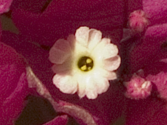

Dettagli:
E qui la forbice si allarga...
Se sino ad ora i files erano molto simili, inoltrandoci nel microscopico le differenze cominciano a vedersi.
Attenzione: per preservare i dettagli ho compresso poco... le foto più grandi le ho dovute nettere sul mio album...
Crop 100% (Foto 3 e Foto 4)
Camera RAW adotta un processo di sharpening molto aggressivo, ma capace di tirare fuori dall’immagine tutti i dettagli possibili, notate le venature e minute variazioni di colore della brattea (foglia rossa...) a sx in basso della Foto 3.
Il vero fiore (quello bianco minuscolo) risulta molto definito ed i pistilli interni sono ben visibili, tanto da lasciar intravedere il fondo del calice del fiore. Il bianco sfumato di rosa è riprodotto in maniera eccellente.
Tutto ha un prezzo, purtroppo, e il dettaglio in più si paga con una “grana” finissima che rischia di diventare visibile (ma che comunque scomparirebbe aumentando la filtrazione del canale di luminanza). E’ difficile credere che un dettaglio così “tirato” possa sopportare altri interventi di sharpening (peraltro inutili visto i risultati) senza che il rumore diventi incontrollabile.
S7RAW (Foto 4) preferisce invece un approccio più soft al problema.
La grana è completamente assente e le foglie conservano tutte le venature principali. Il bianco del fiore è ben riprodotto, i pistilli sono visibili ma il fondo del calice del fiore, invece, inizia a sfumare.
In generale sembra che il colore sia più uniforme ma anche in un certo senso “impastato”.
Da dire a difesa di S7RAW che l’assenza assoluta di rumore rende il file finito molto più resistente ad interventi di sharpening sia in fase di conversione che in fase di post-processing.
Crop 200%
Dettaglio del fiore con Camera RAW (Foto 5)
Si vede addirittura la peluria che circonda alcuni micro-petali Surprised
Dettaglio del fiore con S7RAW (Foto 6)
Trama sfumata molto gradevole. Ok!
Per entrambe valgono le considerazioni già fatte per i crop 100%.
Foto 6 - Micro-fiore del file convertito con S7RAW
 Dimensione:  58.92 KB
 Visualizzato:  File visto o scaricato 4908 volta(e)
Foto 5 - Micro-fiore del file convertito con Camera RAW
 Dimensione:  54.35 KB

Ho eseguito la prova cercando di portare il sensore al massimo della resa.
Ho fotografato il tetto in lamiera ondulata di un capannone distante c.a 150 m dalla mia posizione.
Ad occhio nudo, in quelle condizioni di luce, le pieghe del tetto sono appena percettibili, e crea un disegno a linee oblique.
Focale max grandangolo (38mm eq). Eposimetro spot (causa un leggero controluce).
Il RAW è stoto sviluppato con:
1) Fuji Rawconverter EX, impostazioni di default (giusto per vedere come il software Fuji interpreta la scena).
2) Adobe Camera RAW 2.4 (dettaglio 0 - 25 - 50) nessuna filtrazione
3) S7RAW 0.3.4b (sharpness custom, h +10).
Per tutti, Crop 240x192 compresso JPEG Q=12
Risultati:
Stendiamo un velo pietoso sul risultato di RawConverter EX... tutti i dettagli sono impastati e compaiono artefatti di ogni genere... (v. foto_1)
S7RAW:
La trama dell'ondulato è appena percettibile, si nota un leggerissimo effetto moire. le linee oblique si vedono appena. Colori eccellenti, rumore assente (v. foto 2). La conversione perfetta Ok! Ok! Ok! Ok! Ok!
Camera RAW:
Dettaglio = 0
Immgine più incisiva rispetto a S7RAW e globalmente più innaturale.
La trama del tetto si vede appena. L'effetto moire è più visibile. (v.Foto_3)
Strappa un 7+, colori un po' innaturali e troppi artefatti.
Dettaglio = 25 e oltre
Compaiono artefatti di sharpening di ogni genere (specie attorno alle linee di alto contrasto), le linee oblique rimangono appena percettibili ma fortemente mascherate dagli artefatti di sharpening. Il problema rimane anche aumentando il fattore di filtrazione... Non ci siamo
Conclusioni:
Confermo che Camera RAW adotta un algoritmo di sharpening sinceramente troppo aggressivo. L'effetto moire che compare nelle zone con trama finissima (specialmente chiara e composta da linee oblique) viene interpratato dal software di conversione come dettaglio ed esaltato inventandosi tutta una serie di pattern molto casual.
La S5000 cattura meno dettagli e quindi è meno esposta al difetto, ma con la S7000 è molto facile cadere nel problema delle linee oblique riscontrato da OCIO.
Chi usa la S5000 può evitare la comparsa di artefatti semplicemente usando una nitidezza = 0.
Per limitare i danni consiglio vivamente i possessori di S7000 che vogliono usare Camera RAW a impostare il fattore di dettaglio = 0 ed aumentare la filtrazione del canale luminanza a 25 o oltre. Non risolve ma aiuta...
Spero di essere stato di aiuto.
B_F
Foto 3:
Dettaglio del file convertito con Camera RAW (fattore di nitidezza=0)
 Dimensione:  45.82 KB
 Visualizzato:  File visto o scaricato 4905 volta(e)
Foto 2:
Dettaglio del file convertito con S7RAW (Sharpening=10)
 Dimensione:  51.69 KB
Foto 1:
Dettaglio del file convertito con Fuji RAWCONVETER EX
 Dimensione:  56.95 KB
