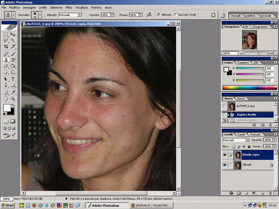

per prima cosa andremmo ad eliminare le piccole imperfezioni della pelle con lo strumento HEALING BRUSH TOOL e TIMBRO CLONE
 Dimensione:  58.49 KB
 Visualizzato:  File visto o scaricato 17597 volta(e)

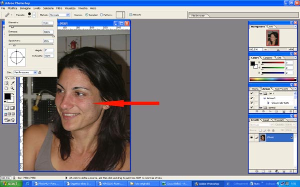

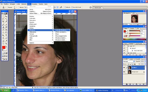

quindi duplichiamo il livello di sfondo premendo CTRL+J cliccare su FILTRO-SFOCATURA-CONTROLLO SFOCATURA
 Dimensione:  64.17 KB

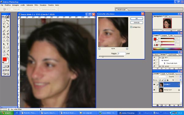

dare un valore di 3 -6 Pixel dipende da quanto volete ammorbidire, normalmente 3 è sufficente
 Dimensione:  61.5 KB

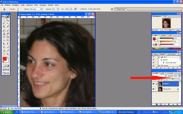

ora si deve abbassare l'opacità al 50%
 Dimensione:  60.04 KB

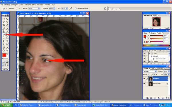

selezionare GOMMA e cancellare le arre che si vogliono abbiano dettaglio occhi, capelli, labbra, denti...
 Dimensione:  60.42 KB

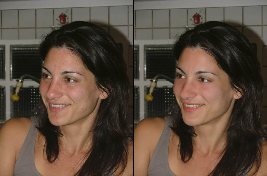

ecco il risultato
 Dimensione:  72.74 KB

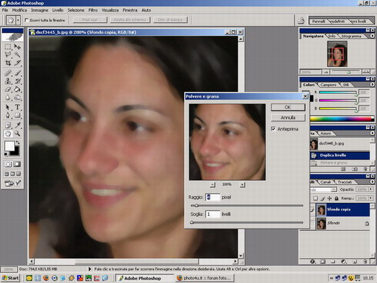

Attivo il pennello storia e imposto un'opacità del 50% o minore e levigo la pelle poi con il timbro rimuovo i difetti maggiori
 Dimensione:  81.49 KB
 Visualizzato:  File visto o scaricato 15994 volta(e)
poi torno indietro nella storia al "duplica livello" e imposto la sorgente per il pennello storia
 Dimensione:  81.5 KB
Duplico il livello e applico il filtro "polvere e smacchia"
 Dimensione:  74.68 KB
