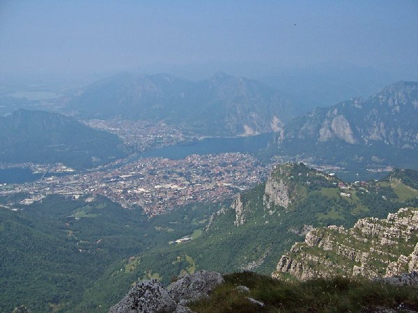

sottobosco
Iscritto: 19 Gen 2006
Messaggi: 7177
MessaggioInviato: Mar 08 Mgg, 2007 4:54 pm    Oggetto: Rispondi con citazione
sbaglio o è Lecco quella laggiù?? Wink
ed è il Resegone quello quassù?? (ci sarai mica andato in funivia vero?)
braaavisssimo Very Happy
in realtà si, sono andato in funivia perchè avevo promesso alla mia ragazza che sarei tornato alle 2 del pomeriggio Very Happy
comunque arriva fino a metà la funivia Maiale
