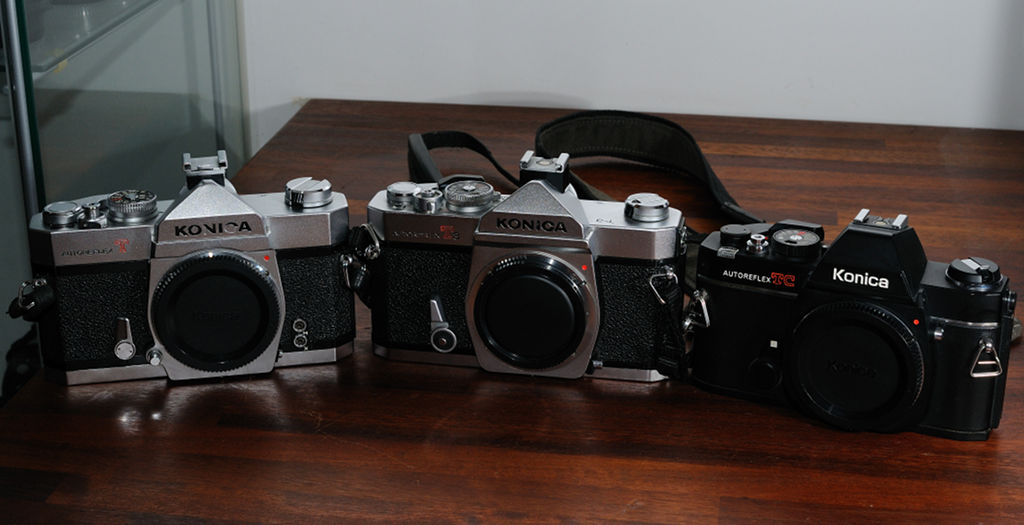

MessaggioInviato: Mer 16 Feb, 2011 2:25 pm    Oggetto: Rispondi con citazione
La T2, la T3 e la TC...
Adesso ho anche una T3N, fresca fresca addizione..
 Dimensione:  100.64 KB
 Visualizzato:  File visto o scaricato 5384 volta(e)
Ultima modifica effettuata da lamb il Gio 26 Lug, 2018 3:51 pm, modificato 1 volta in totale
