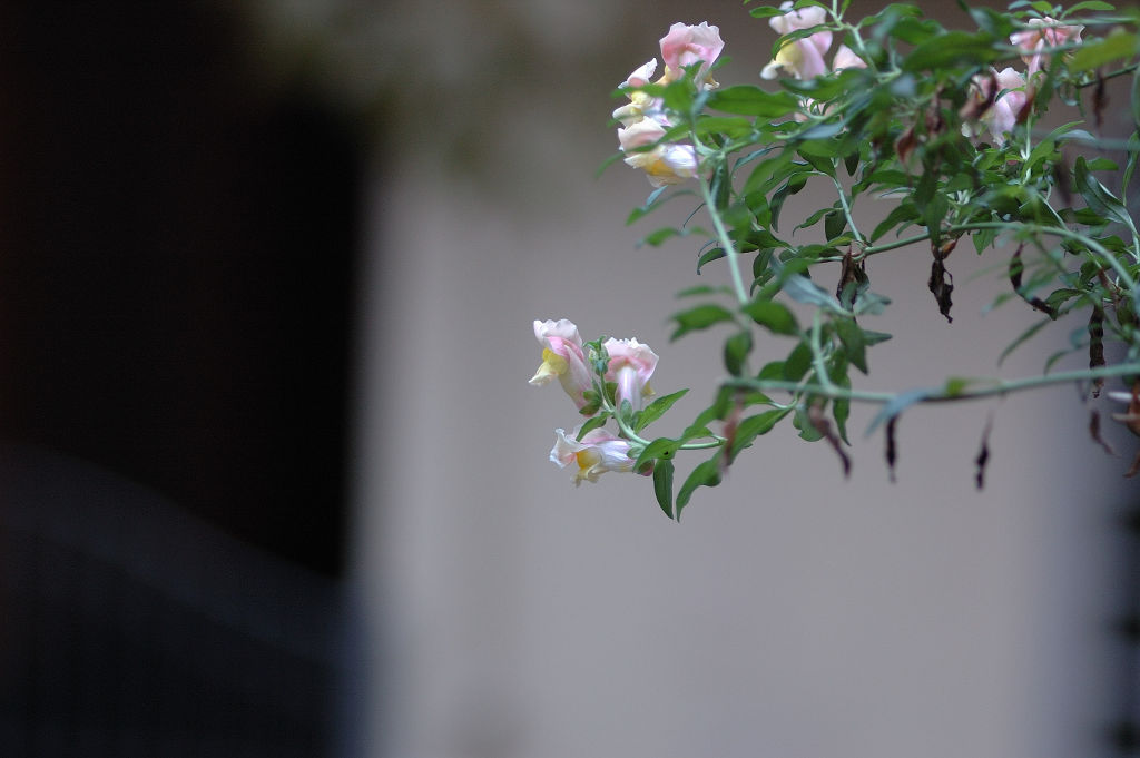

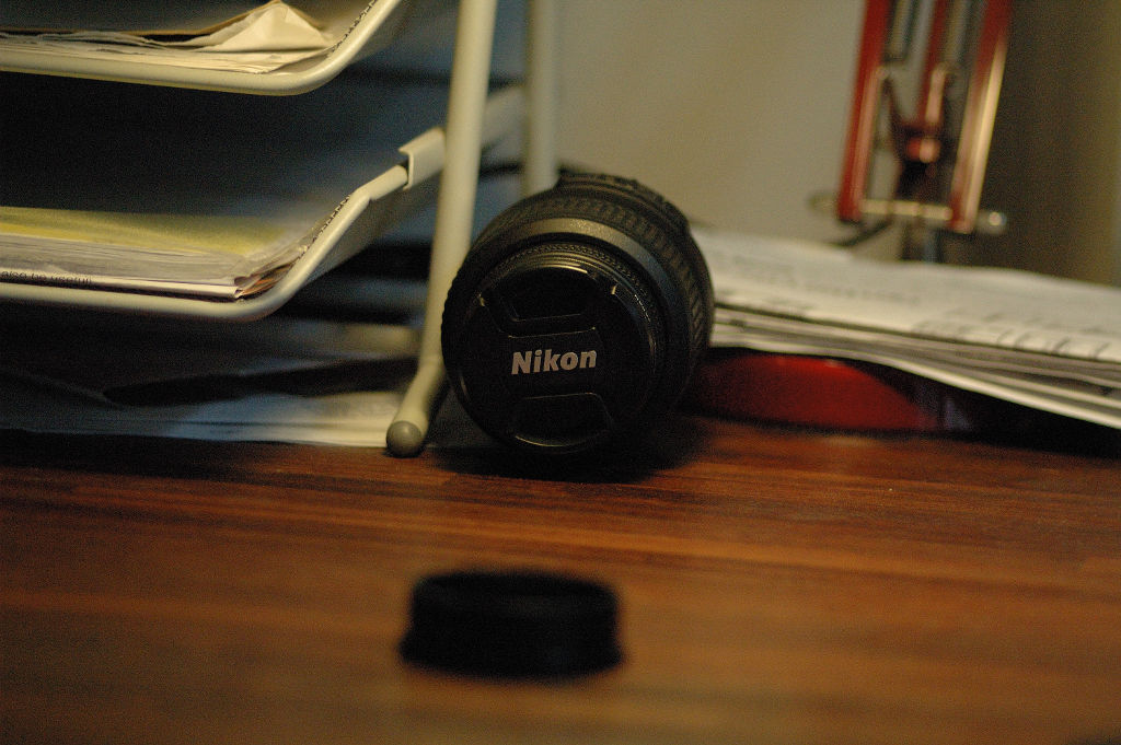

Nel frattempo ho provato a montare alcuni Hexanon su Nikon (senza adattatore), incredibilmente si montano e i meccanismi non intralciano però purtroppo non si agganciano al fermo...
Comunque con una differenza di tiraggio di 6 mm sono riuscito a mettere a fuoco a circa 2.5 m con il 135mm, a 1 m con l'85 e a 0.5 metri con il 50... E' un po' difficoltoso non poter lasciare l'obiettivo...
Alcune prove con la D70 e il 135mm f3.2 a tutta apertura, 1/250 di secondo e sensibilità al bisogno (mi sembra di ricordare 1600 ISO per la prima e 400 per la seconda)...
 Dimensione:  136.88 KB
 Visualizzato:  File visto o scaricato 3314 volta(e)
 Dimensione:  87.76 KB
