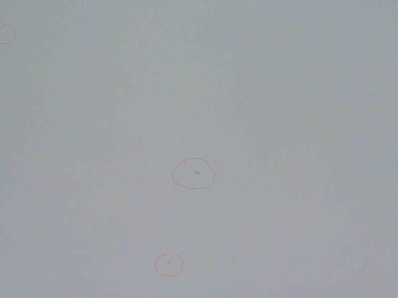

MessaggioInviato: Mer 08 Feb, 2006 9:36 am    Oggetto: Rispondi con citazione
Salve ho effettuato una prova a f/22 per verificare il sensore in che ststo si trova......(dopo una leggera caduta della macchina)
......ecco allegato la foto su fondo chiaro......
ma che sono alieni o altro?
