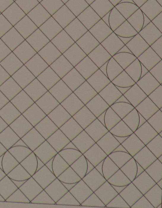

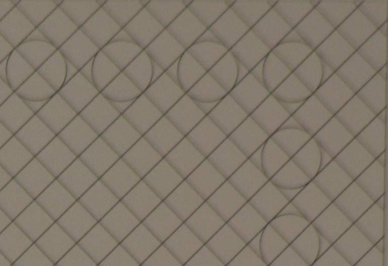

Dopo altre prove sono ancora più confuso.
Non ho davvero idea di cosa possa essere la causa di tutto questo.
Allego altri crop: due sono dei bordi di due diverse foto scattate nelle stesse identiche condizioni apparte gli orientamenti, verticale la 1, orizzontale la 2.
nel crop 3 si vede cosa succede in una foto normale.
A questo che dire? grazie Canon.

questa storia mi ricorda moooolto il problema di backfocus del Nikon 80-200 AF-D, che me ne ha fatti cambiare due prima di passare definitivamente ad un'altro tipo di obiettivo.....
Mi sa che occorre prenderne atto....

io stamperei le foto che hai postato e quelle in cui sostieni col dito il barilotto dell'obiettivo, e tornerei alla assistenza....
Non credo che c'entri ne' lo specchio della macchina ne' altre questioni di "mosso" che interverrebbero sia in orizzontale che in verticale, e su tutto il fotogramma e non solo al bordo come dici tu, ma comunque a scanso di equivoci proverei l'obiettivo anche su un'altro corpo, perche' sicuramente sarebbe la prima cosa che ti direbbero all'assistenza...
E' possibile che effettivamente la causa del problema che hai riscontrato sia nella scarsa planarieta' del gruppo di lenti frontali quando il barilotto e' tutto fuori, solo che a questo punto la sfocatura dovrebbe esserci su entrambi i lati del fotogramma, e di segno opposto. Giusto per avere una conferma, ma scattando a focali inferiori (quindi col barilotto meno estratto, il problema te lo fa lo stesso ?
