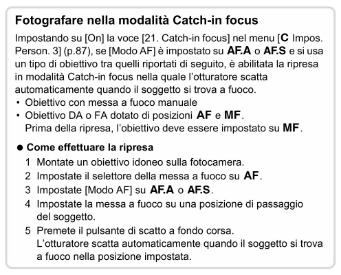

Sempre parlando di messa a fuoco, ho fatto un paio di scoperte interessanti leggendo il manuale della K-x (si, sono riuscito ad averlo da un amico, e me lo sto studiando in attesa che la K-x cali di prezzo...)
Prima scoperta: la K-x ha la funzione di trap focus (chi l'avrebbe detto? fino ad ora nessuna recensione aveva riportato questa caratteristica)

...è vero, la stessa funzione era già disponibile anche sulla k-m (a suo tempo ero interessato ad acquistarla e mi ero informato), purtroppo c'è un problemino tecnico, non insormontabile ma risolvibile con il fai da te .
La k-m come la k-x supporta solo il comando remoto IR, ergo non ha il jack per il più classico comando via filo.
Volendo usare il trap focus per la "caccia fotorgrafica" bisogna trovare il modo di tener premuto meccanicamente il pulsante di scatto !!

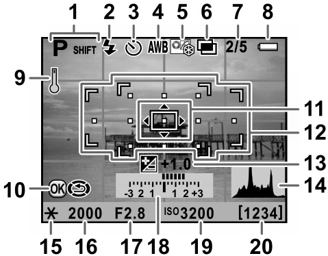

Seconda scoperta: chi lo ha detto che non c'è l'indicazione del punto di messa a fuoco?
Eccolo qua!
Peccato però che l'abbiano messo solo in modalità live view ; nella modalità "normale", cioè guardando nel mirino, ci si dovrà accontentare delle parentesi di messa a fuoco, cioè quei disegni che ho mostrato prima e che si vedono sul vetrino smerigliato
Io non so perchè Pentax abbia trascurato questo particolare, che per qualcuno pare decisamente importante, però mi chiedo:
- se debbo decidere io la messa a fuoco, allora la metto centrale come ho sempre fatto, senza troppe difficoltà, e mi faccio bastare il "beep" di avvenuta messa a fuoco (oltre all'indicatore verde che si accende nella parte inferiore del mirino)
- se ho tempo a disposizione ed il soggetto è statico e decentrato, al limite mi scelgo uno degli altri dieci punti di messa a fuoco, aspetto il solito "beep" + lucina verde, e scatto con cura; tanto lo so qual'è il punto che ho selezionato (l'ho scelto io! e poi viene pure indicato sul pannello di controllo posteriore); magari non si illumina di rosso, ma questo mi pare più che altro un fatto coreografico, non di sostanza.
- se invece debbo far fare alla macchina, seleziono l'automatismo sugli undici punti e buonanotte; quando -ad esempio - avrò scattato la foto ad un airone in volo cosa mi importerà sapere quale degli undici punti di messa a fuoco ha usato la macchina? Ma pure se li vedessi illuminare mentre scatto, cosa ci potrei fare? tanto è lei che li sceglie, mica io

| sean67 ha scritto: | ...è vero, la stessa funzione era già disponibile anche sulla k-m (a suo tempo ero interessato ad acquistarla e mi ero informato), purtroppo c'è un problemino tecnico, non insormontabile ma risolvibile con il fai da te .
Volendo usare il trap focus per la "caccia fotorgrafica" bisogna trovare il modo di tener premuto meccanicamente il pulsante di scatto !!  |
E questo modo c'è?
Ho visto delle foto fatte da LupoBianco con la Kt in trap focus, e credo che il sistema sia lo stesso
Magari quando passa di qua lo spiegherà lui

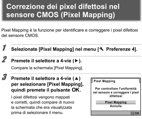

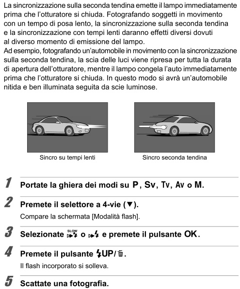

Qualche altra caratteristica interessante: PixelMapping e Flash sulla seconda tendina. In generale tutta la gestione del flash mi pare migliorata (faccio il paragone con la mia K100DS), ora ad esempio c'è pure lo slow sincro

Io faccio trap focus con macchine che hanno la presa per il filocomando. Con le Km Kx bisogna trovare una soluzione, tipo un morsettino che tenga premuto il pulsante di scatto.
Però la mancanza della presa del filocomando (comodo nella fotografia notturna e con tempi lunghi in generale, ma anche per prevenire il micromosso, ecc... ecc...) e, ancor di più, la mancanza dell'indicatore del punto di messa a fuoco, sono cadute di stile abbastanza gravi.
