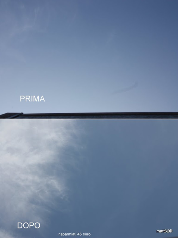

matt62
Iscritto: 20 Apr 2009
Messaggi: 188
Località: Padova
MessaggioInviato: Sab 03 Ott, 2009 5:07 pm    Oggetto: Rispondi con citazione
Miracolo!!!! Argh!
questo Forum è proprio un "sveglia-niubbi" Sonno
Leggendo proprio questo 3D son partito immediatamente per la Farmacia ..... e dopo sguardi con ghigno alla mia richiesta della pompetta (ho atteso prima di rivelare che era per le foto), con la modica spesa di 3 € ho risolto quello che un mese fa mi è costato la modica somma di 45 €, alla faccia !!!
Ecco il misfatto!
e questo è il Risolutore!
Ovviamente Grazie a tutti!!! ..... si lo so la Birra!
