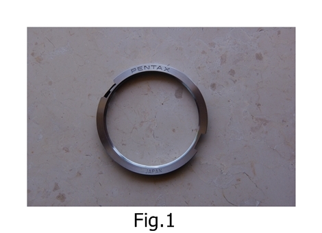

Dopo essere venuti in possesso di uno o più obiettivi M42, sarà necessario procurarsi un adattatore M42/K, (vedi fig.1), che ci consentirà di utilizzarli su tutti i corpi con innesto K, reperibile presso il centro assistenza Pentax o i rivenditori autorizzati.

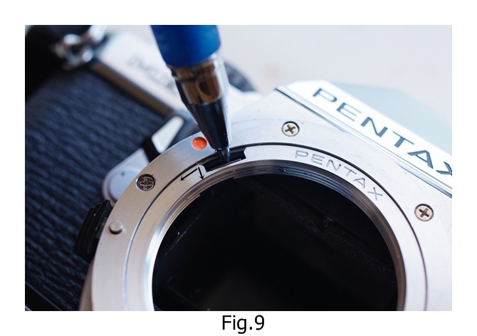

Poi quando decideremo di rimontare gli obiettivi ad innesto a baionetta, sviteremo il nostro M42, toglieremo l’adattatore dal corpo macchina premendo con la punta di una penna a sfera la molla di chiusura dello stesso e facendolo contemporaneamente ruotare brevemente in senso antiorario (vedi fig.9).
