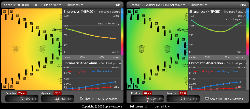

Ho scoperto i test di DPReview di recente, quando hanno pubblicato quello del 70-200 Nikon. Oggi nella sezione Nikon Hornet75 ha avviato una discussione -al momento senza risposte- per dire che il 70-200 Nikon ha nitidezza migliore del Canon a tutte le focali e a tutti i diaframmi. Sostanzialmente vero, a parte alcuni risultati altalenanti a focale 200. Ma su DX, cioè il Canon sulla D40 e il Nikon sulla D300. Il curioso è che i risultati talvolta s'invertono, talvolta si riducono se le due lenti vengono montate su FX, ovvero 5D e D3.
Ma è sorprendente che che il Canon 70-200 vada molto meglio sulla 5D che sulla 40D (mentre la prestazione del 70-200 Nikon ha un vistoso calo ai bordi dalla D300 alla D3 ). Avete idea del perché possa accadere questo crollo di prestazioni sulla 40D?
Questo risultato mi fa quasi dubitare del test... Mah
ric78
Iscritto: 23 Set 2006
Messaggi: 2180
MessaggioInviato: Sab 17 Mgg, 2008 4:53 am    Oggetto: Rispondi con citazione
perchè il canon va meglio al centro ed ai bordi estremi ma sulla zona mediana(i bordi dell'aps-c) ha un calo.

Sì, il comportamento della lente è come l'hai descritto, Ric78, ma solo con la 5D. Con la 40D è più lineare, ma la risolvenza è (parecchio) inferiore a quella della 5D sia al centro che ai bordi. Allego come esempio uno screenshot tratto da DPReview.
Ale, la comparazione è semplice in questo caso, basta cliccare su compare. Smile La funzione java sarà "ganza", ma costringe agli screenshot, per avere i dati: l'hanno pensata anche per questa ragione, penso.
la densità superficiale di pixel è molto inferiore sulla 5D rispetto alla 40D... piuttosto a me sembra sorprendente che avvenga il contrario sul Nikon!

...Avete idea del perché possa accadere questo crollo di prestazioni sulla 40D?
Sai meglio di me hce la "letteratura" dice che su apsc servono ottiche molto risolventi visto che la frequenza di linee x millimetro da risolvere è molto alta.
Ho testato sul campo diverse ottiche sulle mie 300d, 20d e 5d e le foto sono sempre risultate più nitide sulla 5d, almeno al centro. [/quote]

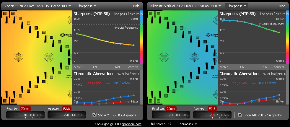

È quello che ho fatto, dopo aver letto quel messaggio nella sezione Nikon. Effettivamente su DX il confronto vede sempre e sistematicamente avanti il Nikon per quanto riguarda la risolvenza. Il Canon invece vince nettamente per quanto riguarda le deformazioni. Questi test non sarebbero per me determinanti nella scelta d'un sistema o l'altro, ma non mi stupisce che un test relativizzi il luogo comune per cui Nikon realizza lenti migliori nel campo dei grandangoli, e Canon nel campo dei tele.

secondo me è il solito discorso della coperta corta,canon punta di più al contenimento di AC e distorsioni,oltre alla uniformità centro bordo,nikon invece alla pura risolvenza ed ecco x me spiegato il risultato dei test...personalmente anche se uso ancora Mi arrabbio? l'aps sono contentissimo della filosofia canon... Ok! odio le ac e le distorsioni!!!

C'è da dire che prob. il Canon è ottimizzato per il FF, perchè aveva corpi FF da ben prima di Nikon, mentre il Nikon è possibile sia ottimizzato per il DX?
Per il resto, normalissimo che un'ottica per FF vada meglio sulla 5d, su APS deve ingrandire molto di più, logico che faccia fatica.
ander75it
Iscritto: 27 Lug 2005
Messaggi: 6387
MessaggioInviato: Ven 23 Mgg, 2008 8:44 am    Oggetto: Rispondi con citazione
BTW, l'f/2.8 IS è anche quello con le curve MTF peggiori di tutti i 70-200, in Canon... Non mi sorprende che nei test il Nikon sia meglio.

MI spiegheresti la relazione che c'è tra "300 linee al millimetro in più" e il concetto di "obiettivo migliore"?
O è la D300 che è nettamente avanti rispetto alla 40D????
Nel test da fotografi di carta millimetrata la 40D le prende anche dalla 400D e di parecchio dalla 450D (più o meno nella stessa misura di questo test).
Vorrei vedere a questo punto il confronto tra 450D e D300.........
