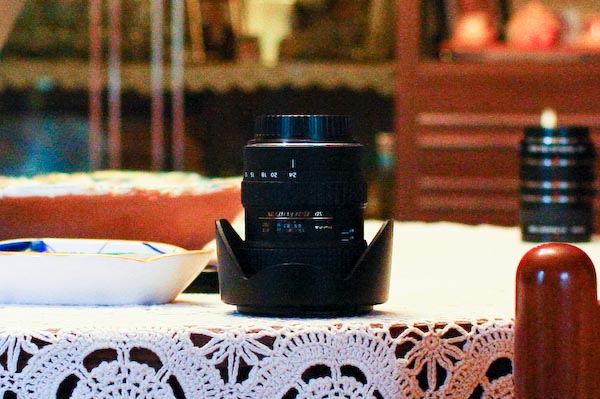

ecco il mio contributo...
stessa posizione di scatto, diaframma adattato per avere una pdc simile...
100mm a f8
35mm a f2.8 poi croppato...
100mm f8
 Dimensione:  76.15 KB
 Visualizzato:  File visto o scaricato 760 volta(e)
35mm croppato f2.8
 Dimensione:  86.79 KB

Vedo che... detto fatto! Ti sei dato da fare subito. Ok!
Non so se tu abbia lasciato invariato il punto di vista, ma la prospettiva cambia.
Basta guardare il verticale del mobile dietro l'obiettivo, nel primo caso cade sui bordi dell'obiettivo, nel seconso caso sfiora il bordo del paraluce.
Altro dettaglio, il riflesso sopra l'obiettivo in secondo piano, nel primo caso è vicino al bordo nel secondo caso è quasi sul centro.
Durante il cambio dell'obiettivo, hai cambiato il punto di vista?

ci sono alcuni cambiamenti perchè con il 35 non ho tenuto l'inquadratura proprio al centro del fotogramma. domani rifaccio... Very Happy
però quello che a noi deve interessare è che fra l'obiettivo in primo piano ed i tubi di prolunga sullo sfondo non c'è stato un cambio di prospettiva. colpa mia aver inserito elementi di disturbo...
Nei prossimi giorni ci proverò pure io Very Happy
