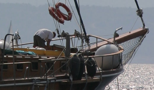

Ecco un'altro test fotografando un particolare distante.
200mm @ f4 e f5.6. Le differenze tra f5.6 e f8/f11 sono insignificanti.
Spero vi sia utile Smile Smile Smile Smile

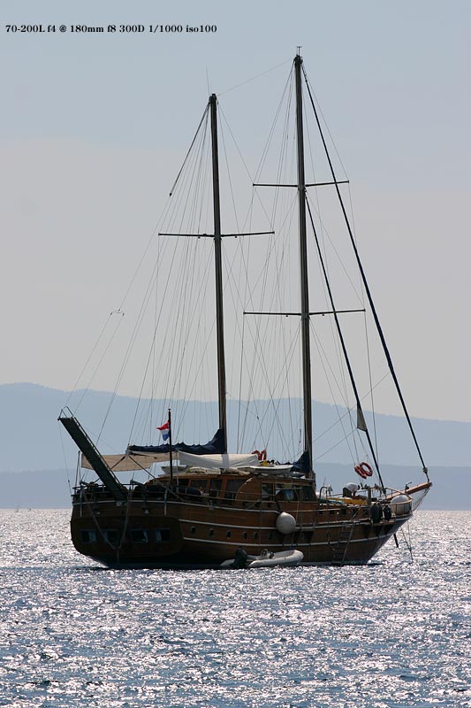

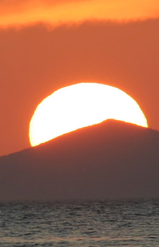

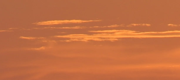

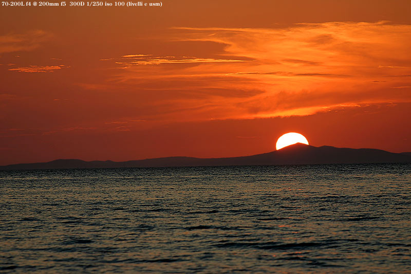

Faccio un UP! per chi non avesse visto questo mio "vecchio" test.
Aggiungo anche due foto + crop:
