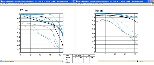

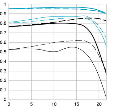

Per chi fosse interessato....posto qui di seguito i dati MTF dei
Canon 17-40L
e Canon Efs 17-85 is usm
Le curve intere rappresentano il contrsto (a max apertura e f/8), quelle tratteggiate la nitidezza
(il link si ricava dallo screenshot Wink )
aggiungo il link perché mi sono accorto che non si vede Ops
http://cweb.canon.jp/camera/ef/catalog/category/ef_s17_85_f4_56.html
e tanto che ci sono anche gli MTF del superbo 85 f/1.8 per effettuare il confronto con il tele del 17-85) e del nuovo 18-50 Sigma f/2.8 ex dc (solo a 18mm per ora Triste )

MessaggioInviato: Ven 04 Mar, 2005 8:50 am    Oggetto: CALMA Rispondi con citazione
Scusate ma questi test MTF son attendibili??
Non sò se vedete che il 17-85 bistrattato, è più nitido del regale 17-40L!!!!!!!!!!??
enrico

MessaggioInviato: Ven 04 Mar, 2005 1:40 pm    Oggetto: Rispondi con citazione
il 17-40 e' una ottima lente ma non e' particolarmente nota per essere una "lama"... ovviamente parlo per sentito dire perche' non ce l'ho ^^
- viaggiareinbici.com - Vendi le tue foto su shutterstock.com
epasinet
Iscritto: 11 Gen 2005
Messaggi: 930
Località: Ve
MessaggioInviato: Ven 04 Mar, 2005 3:11 pm    Oggetto: eh????? Rispondi con citazione
Jesus ma dove hai sentito questa falsità???
Il 17-40L assieme al 24-70L e i 70-200L è il miglior zoom by Canon!!!
Il 17-40L è stato addirittura stimato da possessori di Hassemblad!!!!
Ma sei sicuro che si tratti del 17-40L???
