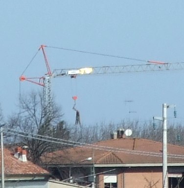

MessaggioInviato: Sab 03 Mar, 2007 10:38 am    Oggetto: Rispondi con citazione
Fatte alcune prove e sembra che il sistema sia estremamente approssimativo e variabile di volta in volta senza poter prevedere esattamente dove si fermerà la messa a fuoco.
Probabilmente può essere sufficiente col grandagolo ma molto problematica col tele .
Due crop, uno col sistema all'infinito, il migliore che ho ottenuto col tele su un soggetto a circa 1.5 km, poi uno con la messa a fuoco tradizionale.
sistema "infinito"
 Dimensione:  23.13 KB
 Visualizzato:  File visto o scaricato 1110 volta(e)
 Dimensione:  29.77 KB
