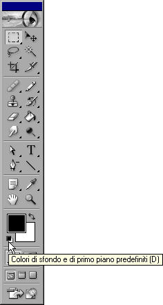

Col metodo che applicheremo (già spiegato forse non troppo chiaramente qualche post più sopra), la cornice assumerà il colore di sfondo impostato sulla palette degli strumenti.

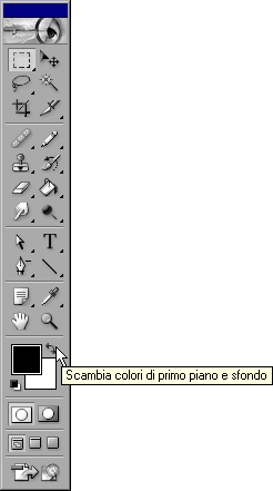

Per prima cosa dunque impostiamo il bianco come colore di sfondo nella palette degli strumenti.
Basta cliccare sul tastino indicato qui sotto, che ripristina i colori predefiniti (nero in primo piano e bianco in sfondo).

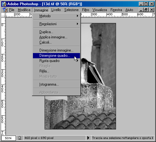

Ora passiamo ad allargare il quadro (aggiungendo intorno alla foto dei pixel del colore di sfondo scelto).
Selezioniamo la voce di menù immagine > dimensione quadro...:
ci verrà fuori la seguente finestra:
dove innanzitutto ci preoccuperemo di spuntare la casella [v] Relativo.. poi passeremo ad aggiungere i pixel della cornice.. per esempio 30 e 30 rispettivamente per larghezza ed altezza.
Alla pressione del tasto [OK] photoshop ci restituirà la foto incorniciata e pronta per essere salvata:
Se invece desideravi una cornice nera (e il più delle volte la cornice sarà o bianca o nera) basterà, dopo aver impostato i colori predefiniti sulla palette degli strumenti, fare click sulla freccetta a due punte che serve a scambiare il colore di primo piano con quello di sfondo:

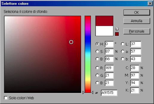

Se invece vuoi un colore diverso per la cornice clicca sul colore di sfondo nella palette degli strumenti (dei due quadrati colorati quello parzialmente coperto) e ti verrà fuori il selettore colori...
... in cui potrai scegliere il colore che preferisci prima di passare alla successiva fase dimensione quadro.

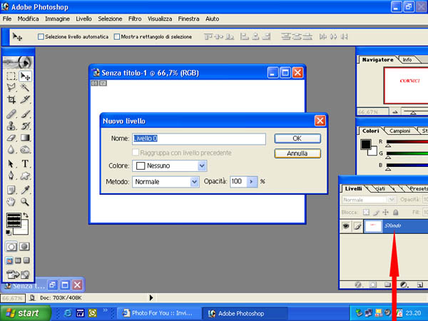

aperta la foto clicchiamo due volte sul livello della palette livelli

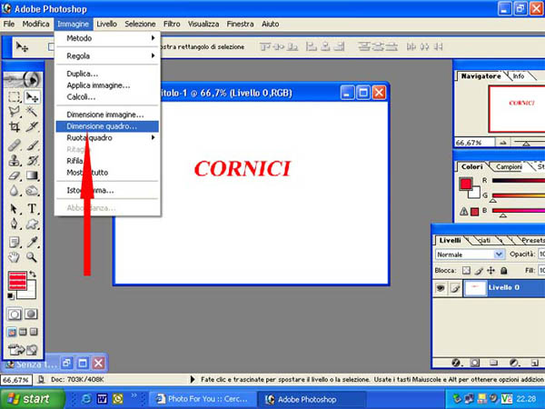

quindi andiamo su IMMAGINE - DIMENSIONE QUADRO

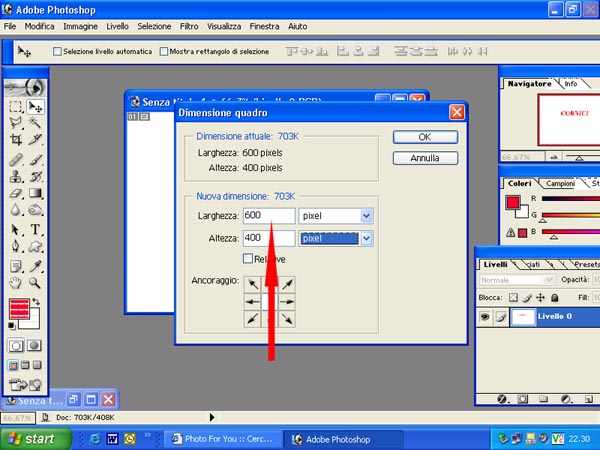

nella finestra delle misure del quadro, a seconda della grandezza della foto, daremmo le misure in pixel, in questo caso 30 pixel di larghezza e 30 di altezza

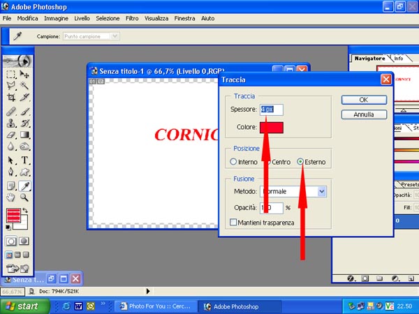

si andrà quindi su MODIFICA - TRACCIA
 Dimensione:  77.23 KB
 Visualizzato:  File visto o scaricato 35883 volta(e)

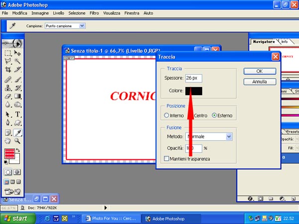

e si sceglierà il colore del primo bordo e la misura che dovrà avere, in questo caso 4 pixel spuntando ESTERNO
 Dimensione:  72.55 KB

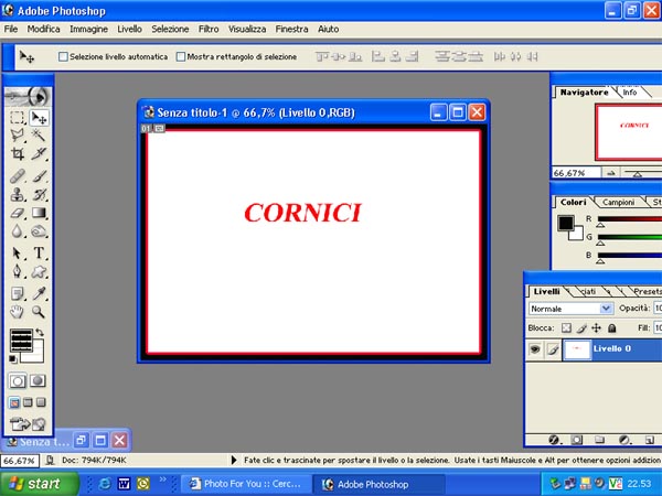

dopodichè si riaprirà MODIFICA - TRACCIA e si scegliera il colore ed il rimanente spessore per completare la cornice con il secondo bordo
 Dimensione:  72.88 KB
 Visualizzato:  File visto o scaricato 35884 volta(e)
questa è la cornice. Piu' lungo a spiegare che a farlo!
