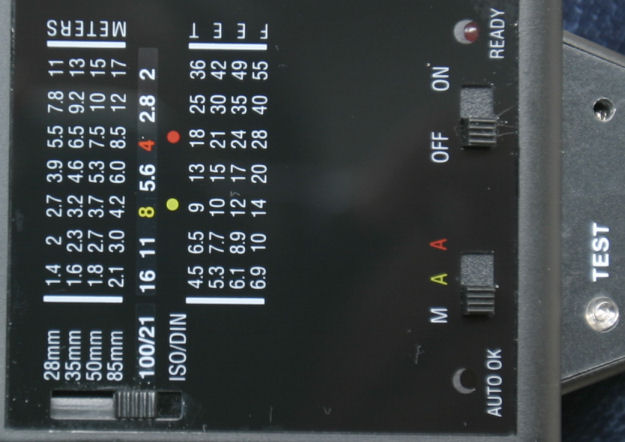

kingcama

io adesso ho un tumax che uso manuale, in teoria dovrebbe essere anche automatico, ma non ci ho capito un cavolo di come usarlo... mi sa che aspetto e passerò più avanti ad altri lidi...
E' automatico e non sai usarlo ?
Allora ti meriti il 380EX Very Happy
Scherzi a parte, sul tuo Tumax vedrai che c'è un selettore degli ISO, impostalo con gli ISO che hai impostato sulla macchina.
Quindi, vedrai che c'è un selettore con i diaframmi di lavoro (uno o più), scegli il diaframma che più ti aggrada di quelli disponibili sul flash e impostalo anche sulla macchina.
La macchia ovviamente va impostata su manuale.
Fatto questo, scatta in completa libertà, e vedrai, altro che E-TTL !

allora automatico mi sa che lo è solo nella descrizione...
io posso selezionare gli iso, ho la rotazione su asse orizzontale per alzarlo, e ho il disegnino dei diaframmi e delle distanze, mica un selettore.
al più ho due puntini uno sulla riga del diaframma 8 e uno sulla riga del diaframma 4. potrebbero essere riduzioni di potenza del flash.?!
i due puntini sono colorati e all'accensione posso scegliere di usarlo in manuale come faccio praticamente sempre o andare in corrispondenza su uno dei due puntini.
ho provato ad abbinare il diaframma indicato dal puntino sul flash e il diaframma sulla macchina. ovviamente poi se il soggetto non si trova alla distanza indicata dalla tabella il risultato fa schifo lo stesso. potrei variare un pò i tempi, ma allora se comunque devo intervenire abbastanza... uso il manuale e amen...
per ora in base a precedenti esperienze fisso il primo lampo un pò a naso e correggo con il secondo scatto se ne ho il tempo.

Questo :
Sì, è automatico.
Speravo di trovare in giro per il web qualche immagine della parte posteriore, ma non c'è nulla.
Comunque guarda bene i comandi nel dorso, senzaltro c'è un selettore M/A (Manuale/Automatico).
Se riesci a mandarmi una foto abbastanza chiara del dorso del flash dovrei riuscire a capire come funziona.

MessaggioInviato: Mar 24 Ott, 2006 7:30 pm    Oggetto: tumax 630 Rispondi con citazione
ho fatto la foto e sto scaricando un trial per ridimensionare ecc ecc che sono senza il mio pc normale.
il tastino c'è, avrebbe anche una luce "auto OK", ma non si è mai illuminata nonostante varie prove.
fra poco la foto.

Allora funziona così:
Su M manuale (facile).
Sulla A gialla in automatico su f8 e sulla A rossa in automatico su F4.
Variando gli iso noterai che i diaframi cambiano, a 200 iso diventeranno f5,6 e f11 e così via.
E' un po forviante il fatto che hanno messo le scritte dei diaframmi 4 e 8 colorate, fai sempre riferimento ai pallini giallo e rosso per l'indicazione dei diaframmi.
Se il flash ritiene di aver esposto correttamente in automatismo (soggetto entro la portata) si accende per qualche secondo la spia AUTO OK.
La portata ovviamente la leggi da quella scala metrica a seconda delle focali.
Attenzione solo ad una cosa, questi flash alla vecchia forniscono sì ottimi risultati, ma bisogna ricordarsi di riportare tutti i settaggi (iso e diaframa) manualmente, il flash infatti non ha la più pallida idea di come è impostata la macchina e si fida cecamente.

ok, tutto eseguito. la spia auto ok non si accende, magari sarà rotto il led... il flash ha in tutto 2 mesi... ahahhaha LOL
bohhhhh
però cambiando la posizione del tastino i risultati cambiano. la stessa foto cambiando solo la posizione del selettore dal giallo al rosso viene meno bruciata.
quindi se imposto F4 e metto tutto a posto sul flash per fare la foto con F4 viene bene, e mettendo il selettore sul giallo F8, invece brucia.
testimonianza del fatto che cmq varia la potenza del flash, ma non accende mai la spia auto ok.
bohhhhh
Ma non è che resta accesa pochissimo ?
Hai provato a scattare senza tenere l'occhio nel mirino e osservando la spia ?
Comunque, in quest'epoca digitale, serve a poco, visto che rivedi subito l'immagine dopo lo scatto e magari con istogramma.
