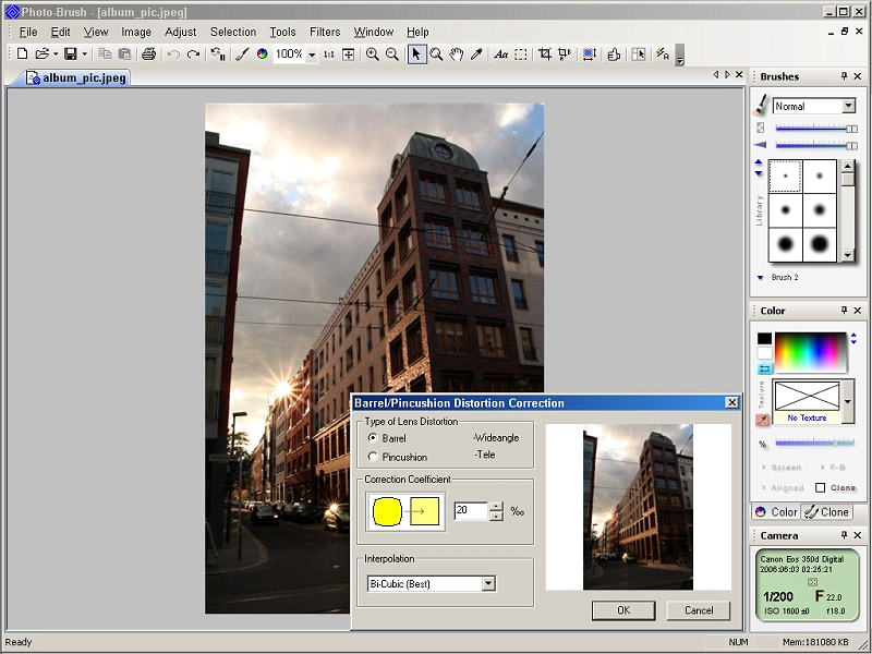

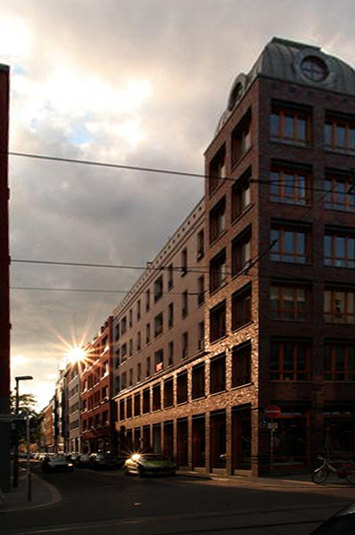

rosco ha scritto:
mike ho photo brush ma non riesco a trovare una soluzione al mio problema.
Nella mia galleria c'è una foto ("stelle di sole in città") che mi da problemi gravi di linee decadenti.
Puoi provare a migliorarla e poi a spiegarmi come diamine fai??
ecco la foto, prima e dopo la correzione:
come ci si arriva?

preilminarmente eliminiamo l'evidente distorsione a barilotto della foto, altrimenti la correzione avrà esito non soddisfacente, perchè le linee non sono diritte.
Adjust --> barrel distorsion
in questo caso un valore appropriato di correzione può essere 20.
 Dimensione:  87.8 KB
 Visualizzato:  File visto o scaricato 737 volta(e)

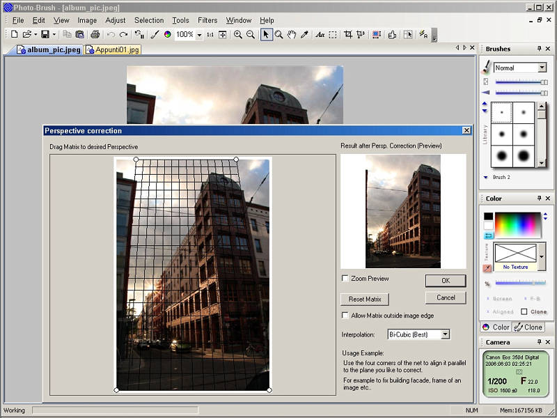

adesso possiamo procedere alla correzione della prospettiva:
adjust ---> perspective correction
regoliamo la griglia dei riquadri fino a farla coincidere con le linee cadenti.
Ecco fatto Smile
 Dimensione:  88.5 KB
 Visualizzato:  File visto o scaricato 736 volta(e)

PS: qualora la foto sia anche storta bisognerà raddrizzarla con il comando:
image ---> straighten ---> draw orizontal line
nell'ordine:
-1) prima di tutto si elimina l'effetto barilotto, in modo che le linee siano diritte e non deformate;
-2) successivamente si raddrizza la linea orizzontale, se la foto è storta;
-3) infine si correggono le linee cadenti.
