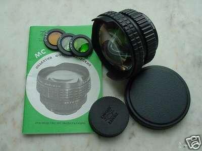

posso consilgliarti quello che una decina di anni fa trovai su una bancarella. il 20 mm russo Mir, un obbiettivo costruito in russia su disegni delle vecchie ottiche zeiss. con me si è comportato benissimo, tanto che anche adesso lo uso con piacere, anzi direi che per la resa prospettica e il grande angolo di campo è ancora il mio preferito. Very Happy
L'bbiettivo E un 20 mm f/3.5 con attacco a vite. Ovviamente e da corredare con opportuno anello adattatore che permette di collegarlo sulle Yashica Contax, inoltre se dovessi cambiare macchina potrai comprando un altro anello adattatore. lavorerai in stop down ovvero perderai il diaframma automatico ma ti assicuro che dopo i primo scatti non te ne accorgerai più. La resa come ti dicevo è ottima molto superiore ad obbiettivi come il Vicitar 19 mm (che tutti sconsigliano vivamente Non ci siamo ), la distorsione per un obbiettivo di questa focale è molto molto contenuta. Inoltre costa una vera miseria, credo si aggiri sui 100-150 €, io lo presi per 150.000 lire. Comunque prova dare un'occhiata qui: http://www.rugift.com/photocameras/mir_20m_lens.htm
http://www.zenit-camera.com/mir-20m-lens-minolta-af.htm
unico vero difetto del mir è la grande lente frontale che non permette di applicare filtri di nessun genere.
in alternativa puoi cercare sul mercato dell'usato un 21 Yashica anche se non credo che sarà facile da trovare.
ti allego un paio di foto del Mir 20 mm
ciao Enzo Ciao

Prova a tirare sul prezzo, mi sembra un po caruccio, prova a vedere un po in giro magari su internet, io l'ho visto nuovo a 130€ (se non ricordo male) in un sito credo americano, comunque prova a dargli un'occhiata e vedi in che stato solo le lenti sopratutto la frontale, controlla che ci siano i tappi, in particolare quello frontale che in quest'obbiettivo e indispensabile e magari anche i filtri che vengono dati in dotazione da inserire nella parte posteriore dell'obbiettivo, se il tipo lo usa su una nikon è possibile che li habbia persi o buttati. L'anello adattaore per nikon per una quastione di tiraggio ha una piccola lente (che quello per Contax - Yashica non ha) ciò contribusisce a degradare l'immagine e non permette l'uso dei filtrini posteriori.
In ogni caso ti mando un'immagine della confezione per come dovrebbe essere.
