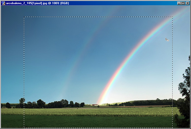

Crop con lo strumento selezione rettangolare

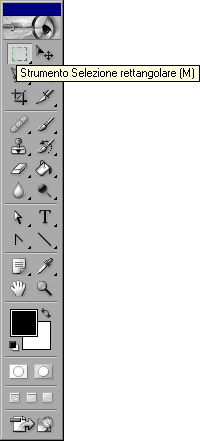

Dopo aver selezionato questo strumento impostiamo nella finestra delle opzioni lo stile su [proporzioni fisse] e i valori larghezza e altezza rispettivamente su [4] e [3] (o su 3 e 4 in caso di foto verticale).
Potremo ora selezionare un'area con dimensione a nostro piacimento ma la proporzione tra i suoi lati resterà vincolata al formato 4:3.
Potremo spostarla facilmente usando i tasti freccia sulla tastiera.
Una volta decisa la definitiva area da ritagliare basterà cliccare sulla voce del menù immagine>ritaglia.

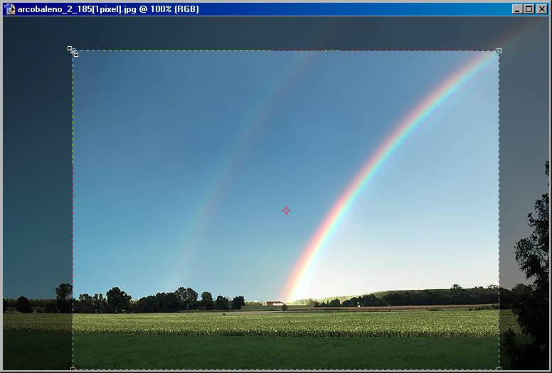

Crop con lo strumento taglierina
Questo strumento è assai simile al precedente.. è in effetti una specializzazione dello strumento seleziona dedicata esclusivamente al ritaglio.
Una volta selezionato lo strumento imposteremo nella finestra delle opzioni i valori di larghezza e altezza rispettivamente su [4] e [3] (o su 3 e 4 in caso di foto verticale). L'unità di misura (nel caso in esempio i px) verrà assegnata automaticamente da ps in base al settaggio delle impostazioni generali del software. Ma non fateci caso.. se lasciate in bianco il valore della risoluzione (come vi consiglio per non interpolare l'immagine) il risultato non cambierà, avremo infatti definito una semplice proporzione senza alcun riferimento assoluto.
Potremo anche in questo caso spostare la selezione usando i tasti freccia della tastiera, ma in più avremo la possibilità di ridimensionare facilmente la selezione trascinandone uno degli angoli.
Una delle peculiarità dello strumento taglierina è la sua esclusiva funzione di anteprima: una volta effettuata la selezione infatti, la finestra delle opzioni muterà nella seguente:
Potremo modificare i valori del colore di oscuramento e dell'opacità per renderci conto più facilmente del risultato del crop.
Una volta deciso il taglio definitivo basterà premere il tasto [invio] sulla tastiera.
