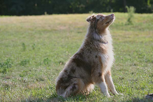

Ilariafotografie credo che il problema principale nelle tue foto sia la post produzione, e cioè hai un pò esagerato con luci e contrasto.
Ho provato a correggere una delle foto secondo il mio criterio, che comunque sarebbe più efficace con l'originale.
Vedi se ti va meglio questa prova.

Grazie Mspecial, anche se purtroppo quella foto non l'avevo in nessuno modo ritoccata, solo ridotto le dimensioni...
potresti dirmi che cosa hai fatto per renderla così?
Ilaria.
Mspecial
Iscritto: 06 Dic 2005
Messaggi: 2351
Località: Salento
MessaggioInviato: Mer 30 Ago, 2006 1:16 pm    Oggetto: Rispondi con citazione
Ilaria.
Se dici di non essere intervenuta su luminosità è contrasto allora il problema è alla fonte, e cioè nel profilo della macchina.
Controlla , ed eventualmente azzera nelle impostazioni personalizzate della macchina il contrasto e la saturazione.
Poi fai qualche scatto nelle medesime condizioni delle foto che hai postato per verificare se c'è un miglioramento.
Controlla se per sbaglio non sono aumentati i valori di esposizione sulla macchina, se è così azzera.
Nella tua foto che ho editato, sono intervenuto sulla luminosità il contrasto e lievemente bilanciato il colore.
