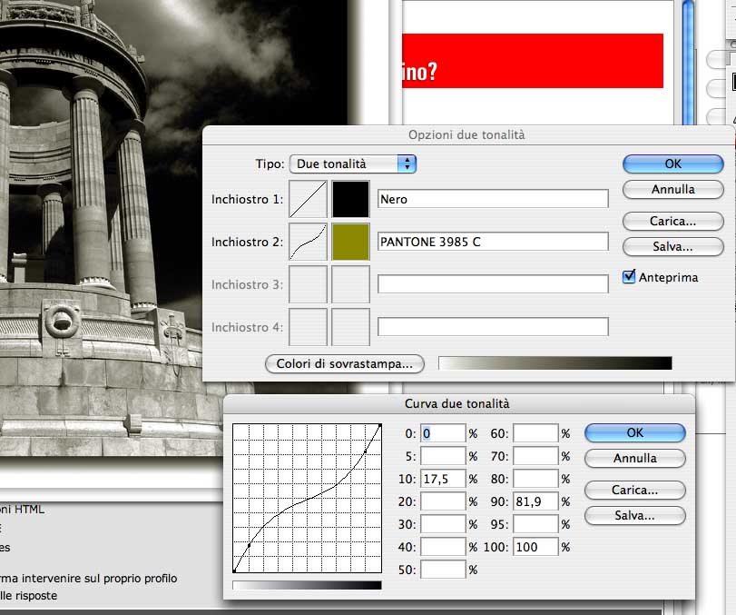

Anche a me piace come conversione, anche perchè trovo i bn un po' troppo freddi. Hai mai provato a convertire in bn e poi creare un duotone (due tonalità) ed aggiungere, come secondo colore, un pantone giallo/verde? In questo modo eviteresti il magenta nei neri.
Ciao Smile

sto provando ma meti come prima il nero ???
ricordi il codice pantone che usi in abbinamento ??

Come primo colore sempre il nero. Come secondo mi pare il 3985
Comunque sia, dopo aver applicato il secondo colore, ne modifico anche la curva.
Ti posto questo esempio che mi sembra più chiaro. Scusami se ti inquino il topic...
gentilissimo .......... dopo provo Wink Wink

comunque molto semplice si deve prima convertire il file in scala di grigi (Image/Mode/Grayscale) e quindi convertire in quadricromia (Image/Mode/Duotone) selezionando i quattro colori che si voglio miscelare per ottenere il risultato finale casomai variando anche le curve dei vari colori ............. chiaramente prima durante e dope queste conversioni si faranno delle regolazioni di vario tipo a seconda del file di partenza tipo livelli curve contrasto ecc. ecc.
una possibilità è poi quella di usare solo due colori come consigliato da toxine .........
chiaramente questa tecnica permette anche di simulare altre tipologie particolari (vecchie tecniche di stampa prima dell'avvento dell'argento e del colore ) tipo stampa in cianotipa (azzurra) o stampa alla gomma bicromata (marrone)
