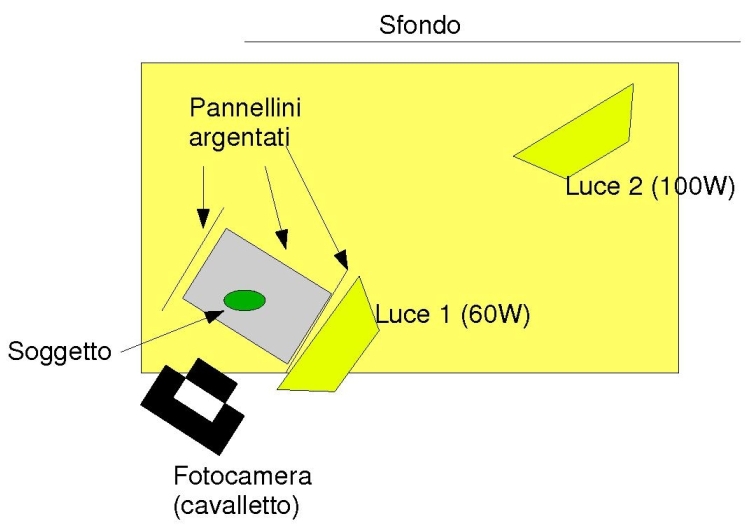

Ritorno ai miei esperimenti di still life dopo una certa pausa in cui ho provato ad avvicinarmi al ritratto ed allo street, ma le persone continuavano a muoversi....Smile.
Chiedo scusa se il soggetto proposto non è originale (l'ho ripreso da un'immagine di Michael Busselle) ma sento di dover ancora imparare molto sia sul funzionamento della macchinetta che sulla composizione e i colori per cui "copiare" mi aiuta un po' in questo:
Sotto con i commenti!
Soprattutto vi prego di sottolineare gli errori di tipo tecnico (esposizione, MAF,...) e di composizione, ma ogni consiglio e critica saranno graditi.
Allego schema luci ed anche la fotografia di Busselle per rendere l'idea
Grazie a tutti.

MessaggioInviato: Gio 17 Lug, 2008 2:16 pm    Oggetto: Rispondi con citazione
Non sono ancora molto pratico nello sill life, mi permetto di entrare nella discussione allo scopo di imparare.
Vedo il verde del... peperoncino?... che ha subito del colore dello sfondo (o della lampadina da 60 W). Come si vede nella foto originale il rosso non risente del riflesso blu dello sfondo. Magari prova a sostitire la luce da 60w con un flash (pensa alla temperatura in Kelvin delle diversa fonte di luce), però fai anche una prova ad usare WB tugsteno oppure prova a mettere della pastica arancione di fronte al flash oppure... le combinazioni sono infinite.
Però sempre attento al riflesso sulla posata. Ok!
Per l'utilizzo del flash io metto davanto un diffusore casalingo fatto di stagnola e carta da forno, molto grosso.

MessaggioInviato: Gio 17 Lug, 2008 6:59 pm    Oggetto: Rispondi con citazione
Grazie innanzitutto per aver visto la mia foto.
E grazie per i consigli.
Penso che il colore arancione diffuso sia dovuto alla riflessione, da parte dei pannellini argentati, dello sfondo giallo che ho utilizzato ed in parte anche alla luce calda delle lampade a basso wattaggio.
La foto gestita con un differente bilanciamento del bianco perde i suoi colori caldi (anche nei riflessi). Il risultato è stata una foto un po' "smorta".
