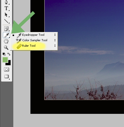

Ueda
Iscritto: 13 Dic 2007
Messaggi: 6444
MessaggioInviato: Mer 04 Giu, 2008 10:28 pm    Oggetto: Rispondi con citazione
cliccando sull'icona del contagocce appare un sottomenu, clicca su ruller tool, la terza voce, il mouse si trasforma in una croce, clicca su un punto di una linea orizzontale e trascinala per un tratto, tanto da formare una linea, poi dal menu immagine segli ruota e poi la voce Arbitrary, ti apparira una finestra che ti dira di quando pende l'immagine Wink
