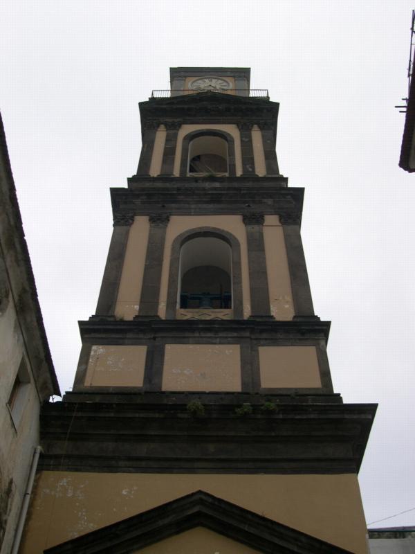

Quindi questa foto cade nell'errore, giusto?
LOL Crying or Very sad Very Happy

Hai perfettamente compreso il punto.
