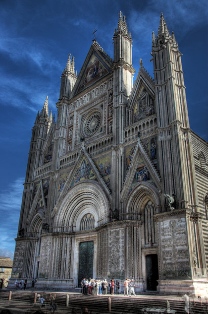

Quanti scatti hai utilizzato per questo hdr?
E quali dati?
Vedi, non capisco il perchè di elementi di disturbo(tipo macchine e biciclette) con effetto di movimento troppo accentuato. A cosa è dovuto? Grazie.

Una delle facciate italiane più difficili da fotografare in toto per via del poco spazio, anche dal vicolo di fronte. Come si risolve senza deformare?

io la vedo sottoesposta e con un meeeega alone attorno (tipico dell'hdr...ma senza sarebbe molto più apprezzabile)

Le foto le ho fatte a mano libera con braketing (+2,0,-2) e scatto a raffica 3fps
Tempi 1/60, 1/125 e 1/250, obiettivo a 20mm
L'alone si può eliminare facilmente in PS sovrapponendo un altra HDR con tone mapping differente...anche se personalmente ho preferito lasciarlo in quanto esrpime più lucentezza all'imponente edificio.
mi spiegheresti esattamente come si fa a togliere quell'alone con l'aggiunta di un altro hdr?
vorrei capirlo per poterlo fare anch'io...grazie

Già come si toglierebbe l'alone? Grossa pecca a mio avviso di questa foto...

Ciò che crea quell'alone è il parametro Light Smoothing di Photomatix... personalmente per eliminarlo creo due HDR con valori di Light Smoothing opposti e poi li uso su due layer in PS lavorando con l'overlaying degli stessi.

Certo che ancora un po' potevi postare un francobollo Very Happy
Per quanto riguarda la foto, direi che, a parte qualche camicia bianca delle persone in basso, non ci sono evidenti zone bruciate o neri sfondati.
Tuttavia la facciata risulta essere ancora molto cupa, come pure il cielo, e l'alone sulla sx disturba un po'.
Ecco qui...

Eccezionale Ok!

ottimissima...così è molto meglio a mio avviso. Proverò a fare come te per togliere l'alone. Grazie.

l'avevo già vista l'altro giorno, ma l'alone mi disturbava
senza alone stile Ufo la facciata torna sulla terra: splendida, non c'è che dire Ok! Ok! Ok!

Stupenda la versione senza alone!!!
