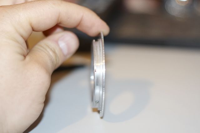

Prova a postare una foto del tuo anello forse si capisce quale può essere il problema

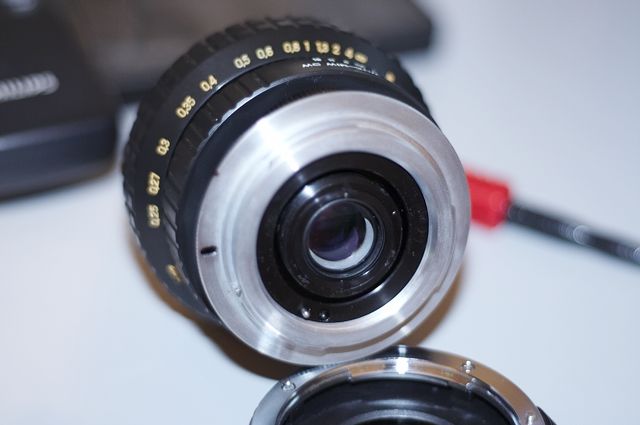

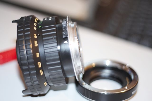

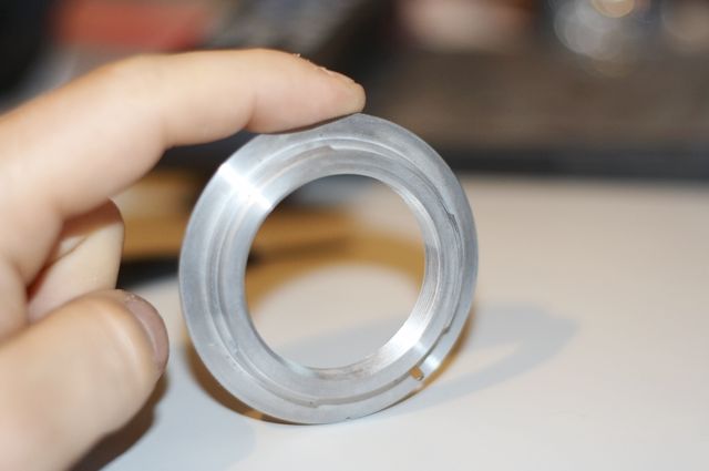

MessaggioInviato: Mer 05 Lug, 2006 8:34 pm    Oggetto: Rispondi con citazione
ecco le foto

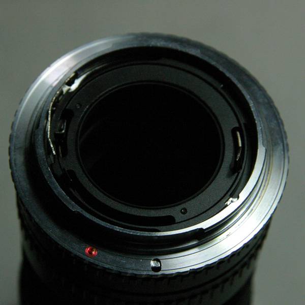

Ho notato che il mio ha una specie di incavatura interna, (lo capisci meglio dalla foto che allego), mentre il tuo ha il bordo interno piano e liscio.
Può essere che il bordo piatto dell'anello vada a toccare qualche contatto elettrico traendo in inganno la macchina.

Anello C/Y-eos su tubi di prolunda Kenko attacco C/Y

L'anello va a toccare i contatti dell macchina o dell'anello di prolunga e dunque inganna la macchina con informazioni errate.
Fai la prova, isola i contatti del tubo di prolunga con dello scotch e poi montaci sopra l'anello e il tutto sulla macchina.
Se tutto funziona allora è colpa dell'anello.
Puoi provare a scavare delicatamente con uno scalpellino affilato la zona dell'anello che va a toccare i contatti per ottenere una specie ci solco come nel mio ed evitare che si appoggi sui contatti.

problema risolto....
ho dato un'abbondante limata nella zona che andava a poggiarsi sui contatto elettrici
