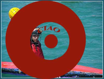

Salve a tutti!
Non sono per niente esperto di photoshop, quindi mi rivolgo a voi per una cosa che credo non sia molto difficile per chi lo mastica ai vostri livelli.
Vorrei creare un piccolo "logo" da inserire su ogni fotografia che produco.
In questo senso: supponiamo una ciambella con all'interno un cerchio. Il bordo tra la ciambella ed il cerchio dovrebbe poi risultare trasparente su ogni immagine, in modo che si veda il logo e quello che ci sta sotto nello spazio tra la ciambella ed il cerchio.
L'immagine poi, opportunamente salvata dovrebbe essere facile da applicare ad ogni foto, tipo un timbro.
Spero di essermi spiegato.
Grazie a chi vorrà darmi una mano.

Intendi tipo cosi'?

Inviato: Mar 17 Ago, 2004 10:05 pm Oggetto: facile.... |
apri il file in PS
selezioni le zone colore.
nella palette livelli duplichi il livello.
cancelli il livello con il lucchetto e lasci quello appena creato.
selezioni la parte bianca tutta con il tsato canc la elimini.
salvi in f.to .psd.
FINE.
quando apri una foto, apri pure il file con il loghetto elo trascini dentro; se troppo grande/piccolo lo ridimensioni e poi se vuoi puoi arricchirlo con un effetto rialzo con ombra che poi sulla foto sara' piu carino.
dovrebbe esser tutto....

Inviato: Mer 18 Ago, 2004 1:14 am Oggetto: |
Si, intendevo proprio quello.
Domani provo con quanto detto da MANNA.
Nel caso vi ridisturbo.
Grazie mille, i vostri consigli sono preziosissimi.

facciamo un poco più semplice:
Apri nuovo e dai come sfondo trasparenza quindi fai quello che devi fare e cioè i cerchi ,il logo messo dove c'è la trasparenza etc, vai su livello e clicchi su UNISCI VISIBILI e salvi in GIF quando ti servirà, non farai altro che aprire il file, cliccare su MODIFICA - INCOLLA (CTRL + V) e trascinare il logo nella foto che vuoi!
Spero di essere stato chiaro altrimenti chiedi pure!

Inviato: Mer 18 Ago, 2004 8:49 am Oggetto: |
Purtroppo potrò provare solo stasera.
Comunque la soluzione di victor mi sembra molto più semplice e facile da gestirsi (nonchè riutilizzabile... in programmazione va molto).
Vi ringrazio entrambi.
