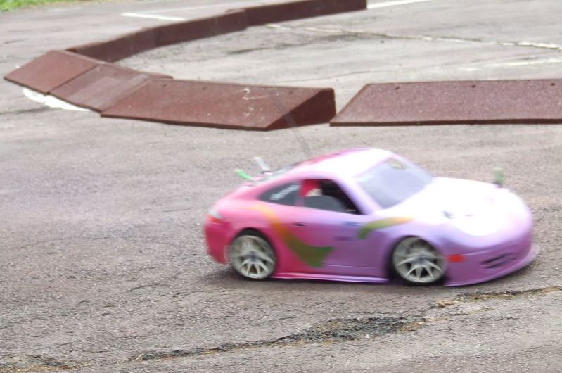

P.s fotografo automodelli radiocomandati.

MessaggioInviato: Ven 23 Giu, 2006 8:21 am    Oggetto: Rispondi con citazione
Ecco un esempio
la foto è scattata a 64 iso F4 (jpg)

MessaggioInviato: Ven 23 Giu, 2006 9:07 am    Oggetto: Rispondi con citazione
Nuken ha scritto:
Ecco un esempio
tempo?
cmq potevi:
o alzare gli iso in modo da avere un tempo più veloce...
o seguire il movimento del soggetto con la fotocamera in modo da avere lo sfondo mosso ma il soggetto fermo (panning)

Infatti, secondo me basta alzare un po' i tempi e non preoccuparsi degli ISO, tanto per correggere l'sposizione dopo, c'è sempre S7RAW e Raw Night...

MessaggioInviato: Ven 23 Giu, 2006 9:39 am    Oggetto: Rispondi con citazione
andric ha scritto:
Nuken ha scritto:
Ecco un esempio
tempo?
cmq potevi:
quoto andric!
per quanto riguarda gli iso non ti preoccupare ad alzarli, fino a 200 iso le foto sono impeccabili, a 400 iso si comincia a vedere un po' di grana, che potrai togliere se scatti in raw! Ok!

MessaggioInviato: Ven 23 Giu, 2006 4:31 pm    Oggetto: Rispondi con citazione
Nuken ha scritto:
Ecco un esempio
Tempo e focale?
