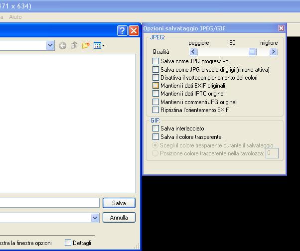

WaterFall
Iscritto: 29 Set 2005
Messaggi: 4432
MessaggioInviato: Sab 03 Giu, 2006 5:08 pm    Oggetto: Rispondi con citazione
Apri l'immagine con Irfanview e poi fai salva con nome.. nella finestrella
DEselezioni "Mantieni Dati Exif" e risalvi l'immagine
io faccio così però non so se è la procedura corretta Imbarazzato Smile
