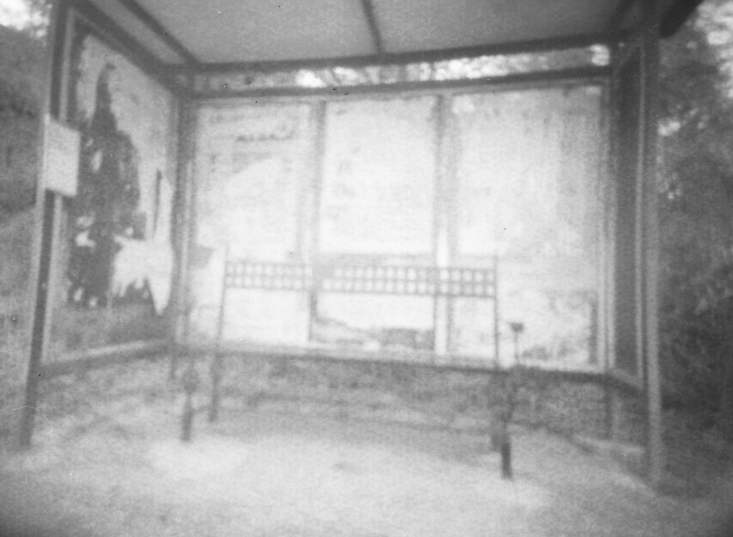

Inviato: Mer 17 Mgg, 2006 2:37 pm Oggetto: |
...tempo dopo, per chi è ancora interessato, eccovi il risultato scannerizzato dal negativo. l'ho sviluppato a 17 minuti con ID11 stock.
ovviamente avevo premesso che l'avevo usato sulla mia scatoletta a foro stenopeico (...a proposito, c'è qualcuno che come me si diverte a costruirle?) quindi il risultato è un po difficile da interpretare: penso di aver sovraesposto un po lo scatto, poi ci si deve liberare dal concetto di messa a fuoco e profondità di campo, comunque i toni si intuiscono (e anche un po di velo mi sembra). va be, tanto non è un esperimento ripetibile! grazie per le dritte
ps. scannerizzazione un po di m***a
