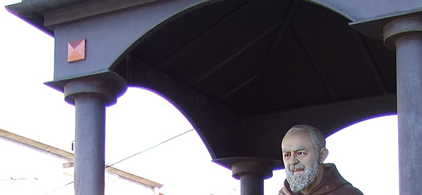

Ciao a tutti! Date un'occhiata alla foto in allegato. E' un crop (non 100%) di una foto in JPEG fatta con la mia s5600. Ho notato (in questa ed anche in altre foto, fatte da me e da altri con varie lunghezze focali) degli aloni violacei che seguono i bordi in alcune zone dell'immagine.
Sono dovuti al controluce (o comunque a particolari condizioni di luce) o cos'altro? (no, perchè ho visto anche dei controluce senza bordi violacei...) Grat Grat
Magari è colpa del controluce unito all'apertura eccessiva del diaframma...
iso64, f3.6, 1/80sec, 38mm

Si chiama PURPLE FRINGING ed è un'aberrazione cromatica!!
Viene fuori nei controluce ed è difficile da controllare come aberrazione.
Mi pare un po troppo eccessiva, ma non dispererei visto che viene fuori dalla 5600 Wink
Diminuisce, spesso, chiudendo il diaframma su valori medi (f8-f11)

ma che valori medi f8-f11
f8 x queste fotocamere è quasi il massimo!!!
purtroppo se vuoi eliminare le aberrazioni devi utilizzare i software di fotoritocco... tipo ptlens!!!

Ok, grazie! Avevo intuito che chiudere il diaframma è sempre buono, in controluce... Ciao

Forse così va meglio, o no??? Con il photoshop levi quegli aloni in 10 secondi Pallonaro

I valori medi di diaframma rimangono f8-f11... poi per le compatte non lo so.. Boh?

La s5600 ha f8 come diaframma massimo di chiusura e f3,2 come diaframma massimo di apertura.

Ciao! Scusate ero interessato a sapere che strumento di photoshop ha usato Finepix per eliminare le aberrazioni...Non si sa mai potrebbe tornarmi utile!

Mi accodo, come si tolgono.

Very Happy ehehe segreto Very Happy cmq è semplicissimo...

non mi dire che usi il secchiello sul bordo viola Very Happy

No, non so manco come si fa...
allora ecco la procedura:
immagine/correzioni/sostituisci colore
Ingrandisco il particolare da correggere al 200% e segno il colore con il contagocce... dopodichè ne diminuisco la saturazione fino a farlo diventare uniforme ai pixel contigui... Ok! ci vogliono si e no 10 secondi..
