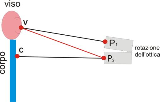

Se ho ben capito...
posto [P1-V] la distanza calcolata e congelata per la corretta messa
a fuoco, l'errore [P1-V]-[P2-V] per l'effetto di rotazione del punto
di ripresa, non è compensato dalla pdc ammessa a diaframmi aperti.
Sembrerebbe dal disegno che la distanza dal vestito [P2-C] è prossima
a [P1-V] il che spiegherebbe l'abito a fuoco.
Spero di non aver scritto cavolate!!

ander75it utente attivo
Iscritto: 27 Lug 2005 Messaggi: 6387 Località: Genova
Inviato: Mer 03 Mgg, 2006 5:56 pm Oggetto: |
Qualcosa del genere, anche se il corpo non è un bastoncino... Nemmeno il mio che sono magro. Scherzi a parte, ovviamente non vale solo nel piano verticale, vale anche se ricomponi orizzontalmente. Se scatti a dia aperti, meglio usare i punti di messa a fuoco appropriati.
Inviato: Mer 03 Mgg, 2006 6:47 pm Oggetto: |
la pdc ad f/4 e 2 m dal soggetto è di 10 cm se a 70 mm--- in effetti sembra un po' tantino per dare questo problema
